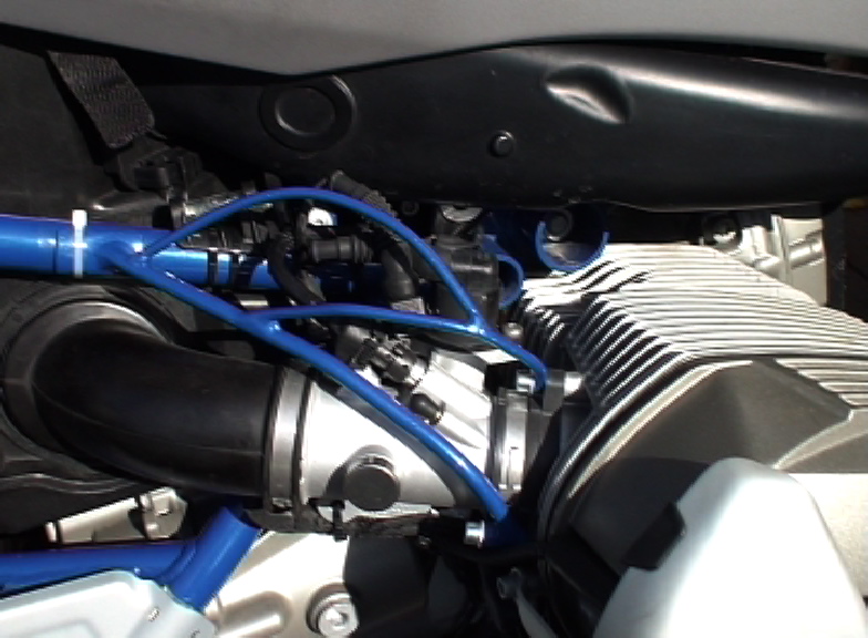

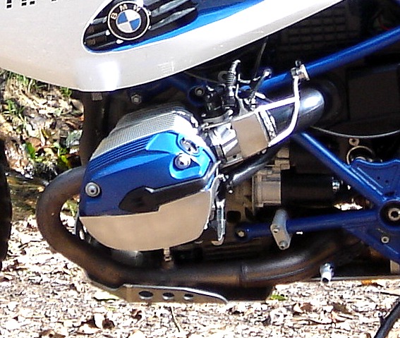

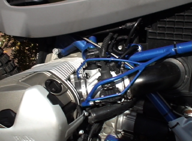

ich hab mal wieder was gebastelt.....Wie ihr ja wißt, sind Drosselklappenpoti auf der einen und Benzinzuleitung auf der anderen Seite schlecht geschützt und man bleibt leicht hängen.
Da gibts was bei Wunderlich, TT und Africanqueens. Ich hab mir die von AQ geholt, weil die aus Stahl bestehen (kein Edelstahl) und somit noch Raum für Verbesserungen lassen.
zweiten gefiel mir die Art des Poti-Schutzes in Form eines gelaserten Aluteils nicht, weil das direkt an den Schrauben des Potis befestigt wird. bischen windig.
so hab ich die gekauften Bügel entlackt, je einen Bügel dazu geschweißt.
bei der Benzinleitung einen obenrüber der die Leitung wirklich abdeckt.
und beim Poti einen untenrum, der auf Höhe der Befestigungsschrauben verläuft und nun nicht an diesen befestigt wird.
Das Ganze dann noch in 958 lackiert......und? was sagt ihr?

Der Aufwand lohnt sich sicher nicht, wenn man allein die Arbeitszeit rechnet, aber erstens ich mach gerne was fürs Moped.
zweitens bin ich im Gelände schon an diesem Plastikpotigehäuse hängen geblieben, ist nicht sehr stabil das Ding.
ich wollte halt links und rechts Rohrbügel haben,mir gefällt das gelaserte Teil nicht und außerdem wird das nur an den zwei winzigen Schrauben des Potis befestigt, macht keinen robusten Eindruck.

Danke Peter,
genau das hab ich hinterher auch gedacht. :o
hab mir die Teile erst geholt und dann gesehen, dass ich sie anders haben wollte.
So wie die Dinger gemacht sind, das hätte man wirklich selbst machen können.
Außerdem ist die Paßgenauigkeit im Kaufzustand nicht berauschend. Aber sie lassen sich wenigstens schön biegen.

Peter hat schon recht, wenn ich gesehen hätte wie die gemacht sind, dann hätte ich mich gleich selbst dran gesetzt.
Beim nächsten Projekt?
@Hitter
stimmt auf den Fotos wirkt das sehr 958,aber in echt relativiert sich das, wenn man das Moped als Ganzes sieht.

sieht nicht schlecht aus. (Pedantmodus ein) Auf der rechten Seite hat der Kabelbinder die falsche Farbe (Pedantmodus aus) :D.
AmperTiger
AmperTiger
17.05.2007
38.839
Dahoam
:D :D hi bernd,
du bist der Erste der das merkt, mir sind gestern die schwarzen Kabelbinder ausgegangen:D :D
