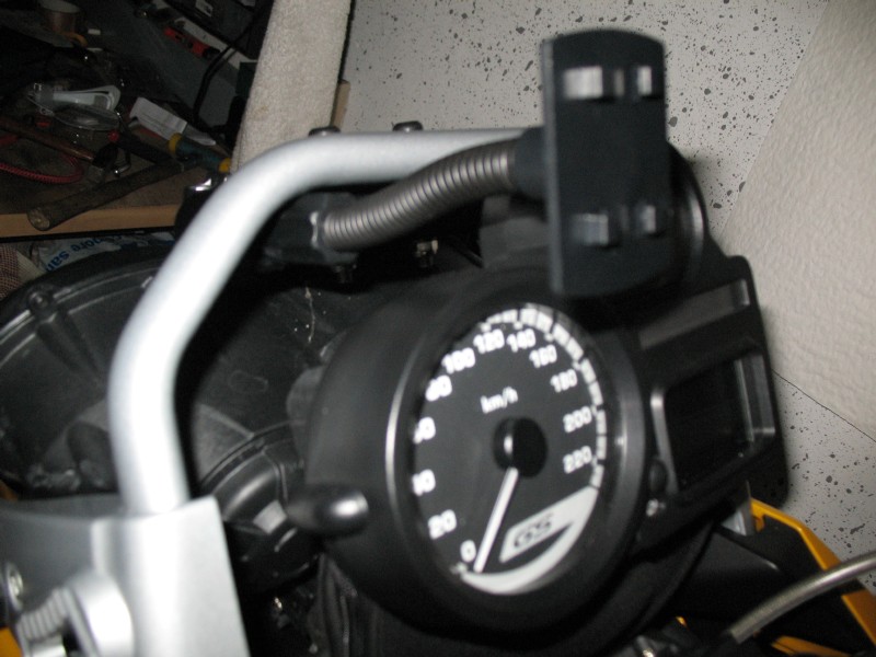

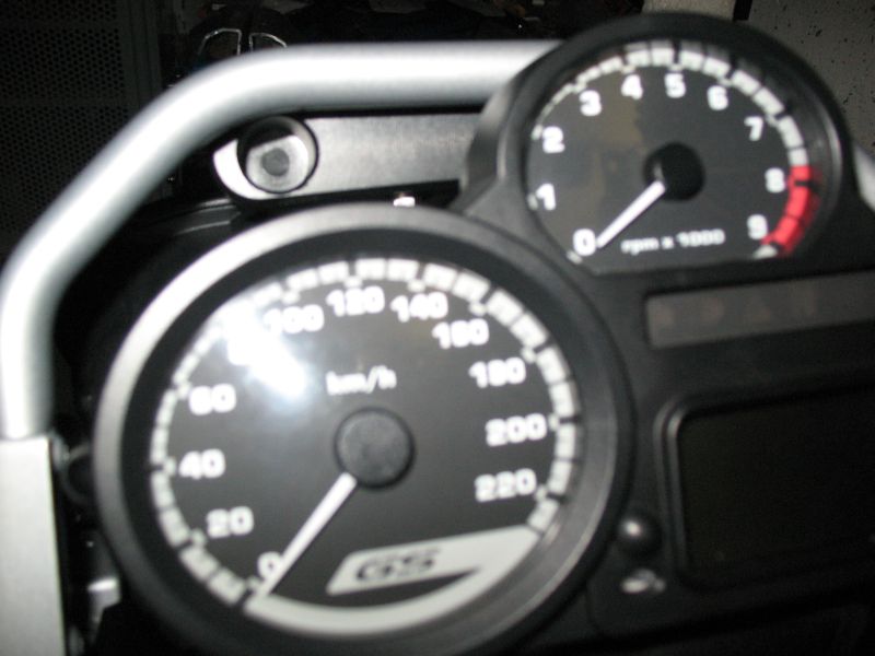

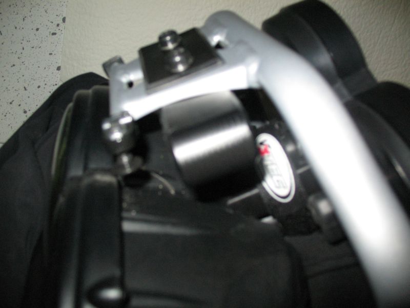

Hi Leuts,
also ich hab mir selbst was gebastelt:
Einen Klotz schwarzen Kunststoff (120mm x 35mm x 30 mm) und eine schwarze Kunststoffplatte (70mm x 40mm x 4mm). In den Klotz hab ich ein 22mm- Loch gebohrt und habe das Ganze dann an die Versteifungsplatte in der Mitte der Frontscheibe geklemmt. Den Klotz von unten, die Platte von oben, 2 Schrauben durch, fertig. Dann hab ich mir im Autozubehörhandel einen Schwanenhalshalter gekauft, der normalerweise in die Zigarettenanzünderdose des Autos gesteckt wird. Über ein Gewinde wird dann eine Gummimuffe gestaucht, bis sie bombenfest im Anzünder arretiert ist. Hat 14,99 Teuronen gekostet. Den stecke ich in das 22mm-Loch im Klotz und arretiere ihn. Alle Instrumente sind selbst bei flacher Scheibe ablesbar. Wenn die Scheibe ganz unten ist, kann ich lediglich die Zahlen 100, 120 und 140 nur teilweise sehen aber gut genug um die Geschwindigkeit ablesen zu können. Ich habe ein Medion -Navi, welches mit den Abmassen 130mm x 90 mm sicherlich nicht zu den Kleinen gehört. Materialkosten: Unter 20.- Euro, Arbeitszeit: ca. 1.5 Std. Optik: mir gefällts. Wenn der Schwanenhals raus ist, ist auch das Rahmenloch links vom Tacho optisch geschlossen. Der Schwanenhals kann innerhalb 1 Minute abgenommen werden, was der beste Diebstalschutz ist.
Hab mal Bilder angehängt.
Grüssle jora
