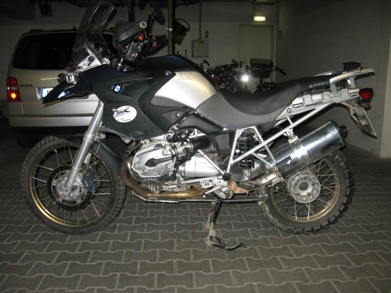

... hab ein´s
also 21" vorne!
Nicht von Wunderlich!
Federbein vorne und hinten momentan noch Serie R1200GS ´05,
somit aktuell leicht flacher durch das gößere VR als Serie.
Vorteil Autobahn bis vmax nur Vorteile, Gelände sowieso.
Änderungen FB vorne und hinten WP oder Öhlins 1200Adv
Die Haltbarkeit vorne zu hinten ist jetzt allerdings ausgeglichen, ca 1000-1500km mit TKC 80 eher 1000 mit Karoo/2
Was wollt Ihr noch wissen?
bb strauch-racing

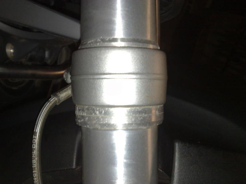

... also folgendes,
Felge ist von der HP2 umgespeicht auf die Nabe der 1200GS, Bremsscheibe und ABS alles Original lediglich die Bremsleitungen sind jetzt durch das rausschieben (Höherheben der Brücke) und Hülse etwas gespannt. Fahre das ganze noch mit Originalabdeckung und es gibt auch mit neuem TKC 80 oder Karoo keine Kollision, min. 8mm Platz. Mit FIM oder MX Reifen hab ich´s noch nicht probiert, würde ich aber auch nicht wegen dem zu hohen Gewicht der 1200. Da bleib ich lieber bei TKC oder Karoo evtl noch die Scorpion aus der LC8.
bb strauch-racing

... selbst ist der Mann (hier)
hab ich selbst gemacht, Speichen der HP passen, ist ja im Prinzip die gleiche Nabe nur ohne 2.Bef. für Bremsscheibe. Du kannst die untere Gabelbrücke ca. 5mm nach oben ziehen und unten einfach zur Sicherheit ein Ring unterlegen.
Ich setzt mal morgen ein Bild rein dann wird es klarer.

... bitteschön!!!
ok, hat etwas länger gedauert, aber hier die Pic´s!
Junge, Junge 4. Monate später:eek:, aber trotzdem danke;). Dachte schon du wolltest uns "vergackeiern" (passend zu Ostern:D). Wieviel Platz hast du denn jetzt noch zwischen Kotflügel und Reifen? Hmmmmmmm Ring, demnach ist die Gabelbrücke innen glatt, aber ist da eine Nut im Gleitrohr wo der Ring sitzt oder wie sitzt der Ring fest:confused:? ABS macht auch keine Probleme oder, da Abrollumfang größer und demnach die Raddrehzahl gegenüber dem 19er geringer:confused:.
Aber ein interessanter Lösungsansatz ist das schon, gefällt mir. Und nebenbei wäre es eine relativ kostengünstige Alternative, Danke nochmal, vielleicht kannst du ja meine Fragen noch hinreichend beantworten.
strauch-racing

Hi quirli,
also bei 80% TKC hab ich noch 14mm, allerdings ohne Kotflügel!
Hab den Kotflügel aber trotzdem verbaut und auch bei anschließender BAB-Fahrt keine Abriebsspuren, bei 100% TKC wird es knapp werden, aber BAB fahr ich selten!
Es gibt keine flache Stelle innen am Rohr! Lediglich eine Positionierhilfe für die Brücke, dort liegt jetzt mein Ring auf.
ABS keine Probleme!
bb strauch-racing
