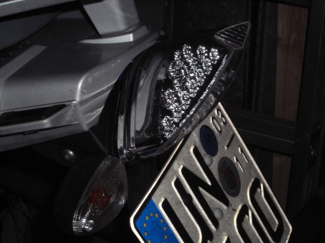

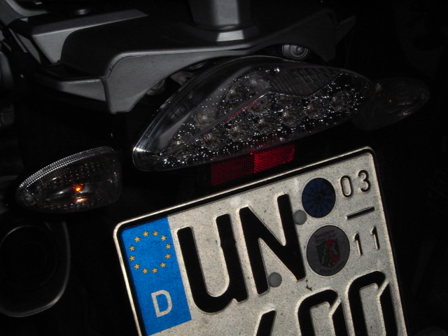

ich habs gekauft
ich bin gerade am montieren. Einen sehr wertigen Eindruck macht das Dingen derzeit noch noch nicht.
Habs auch schon an 12V gehalten: Das tut´s ganz gut. Ich hoffe allerdings nur, dass der CAN-Bus oder die Lampenfunktionsprüfung kein Terror macht.
Ich denke, ich kann in Kürze berichten.
King
King
24.09.2007
148
Unna
R1200GS BJ06
Nu fertig
So, dass o.g. Teil ist montiert.
Wie vermutet: Die Leistung der LED passt nicht. Das Diagnosesystem zeigt Fehler Rückleuchte an. Bremslicht konnte ich nicht prüfen, da Maschine nicht fahrbereit. Also werd ich mir wohl noch irgendwo ein passenden Widerstand besorgen dürfen:(

danke für die Bilder. Scheint auch nicht kürzer zu sein, als das Wunderlich-Teil. Sieht eher etwas nach Kirmes aus. Ich lass´meins dran.

So, die Widerstände sind eingelötet (30 Ohm,5 Watt (für Beleuchtung)+ 15 Ohm, 10Watt (Bremslicht)).
Funktionieren tut es! Keine Fehlermeldung bei Licht oder Bremslicht.:rolleyes:
Hübsch? Zumindest sieht es es "anders als Orginal" aus.:D
--> Thema Nummernschildbeleuchtung ist natürlich immer noch nicht gelöst. Ich denke, für ale 2 Jahre mal Tüv (habe Steckverbindung eingebaut) sind die 5 Minuten Ummontage noch akzeptabel.:mad:
