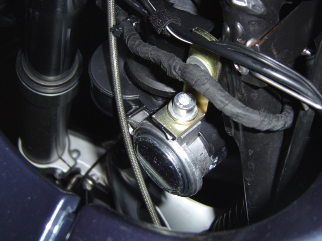

Hallo zusammen, hier seht ihr wie ich an meiner 1200er GS die Nautilus montiert habe.
Mit einem Gelb Verzinktem Winkel den du sicherlich in deinem nächsten Baumarkt bekommst. Das Relais habe ich an der bestehenden Hupenvorrichtung montiert. 12V direkt über eine 20A Sicherung ab Batterie ( Xenon und Zümo hängt auch noch dran ).

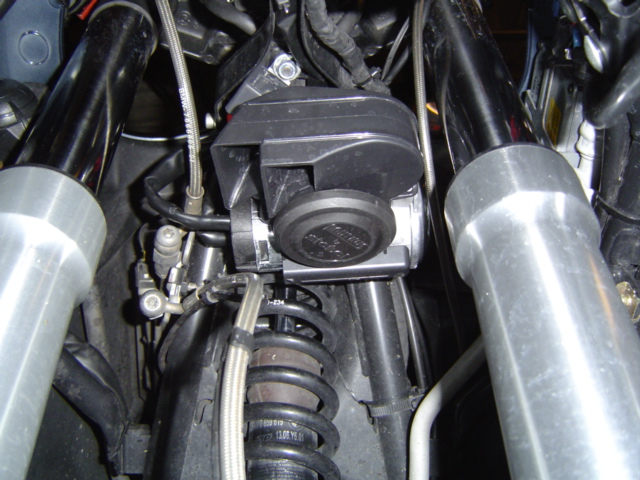

Hier noch die Ansicht von vorne_unten.
Alles klar?!
Grüsse aus der Schweiz
ist übrigens Saulaut :-)

Der Hersteller schreibt eine vertikale Einbaulage vor, ein paar Winkelgrade Abweichung sind erlaubt.

Sorry in meinem Paket war nur die Hupe und ein Relais, nix mit beschaltung oder einbauhinweise.

hmmmm....
Desten Dank für die Info, da ich nicht so oft Hupe :D sollte es funktionieren.
Wasser sollte auch keines hineinlaufen, ich denke das ist sicherlich das grösste Problem,werde beim Waschen aufpassen... ( ist schliesslich ein Fahrzeug und kein Putzzeug )oder?

Danke für die Bilder werde ich auch so bauen:p:p:p:p
