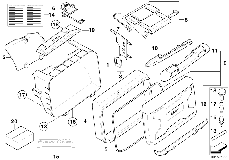

Hallo
Ich lese da immer was von einem kleinen Loch das seitlich sein soll, ich kann meine Systemkoffer (für GS 1200) drehen und wenden und finde da kein Loch.
Auf der innenseite sieht es so aus wie wenn da ein Loch sein sollte, da hab ich jetzt schon vorichtig ein kleines Löchlein reingebohrt dahinter sehe ich aber nur die
gelbe Abdeckung für den Schließzylinder.
Hat jemand ein Bild wo ich zu Schlieszylinder Sperre hineindrücken kann? Oder gibts bei diesen Koffern einen anderen Trick?
Gruss Peter

du musst den koffer öffen. dort wo das schloß befestigt ist, siehst du drei kreuzschlitzschrauben. diese aufschrauben und die komplette platte (s. Bild - Nr. 10) abnehmen.
nun kannst du auch den gelben ring abnehmen. schlüssel verbleibt im schloss. jetzt nur noch das arretierungsplättchen mit einem kleinen schraubenzieher eindrücken, und das schloß mit dem schlüssel rausziehen, neu programmieren und in umgekehrter reihenfolge wieder einbauen. solltest du zum programmieren neue plättchen brauchen, einfach beim :) nachfragen. dir aber nicht die falschen geben lassen. Ich meine es der Reparatursatz 51 25 7 698 202 ... eventl. auch der 51 25 7 698 204. am besten du nimmst den schliesszylinder mit zum :) ...
ich gehe davon aus, dass du die variokoffer hast!!!

Ja super
Das ist genau das was ich gesucht habe, vielen Dank für die schnelle Antwort.:)
