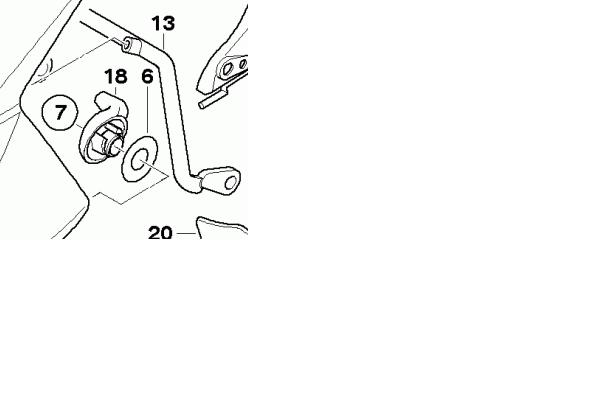

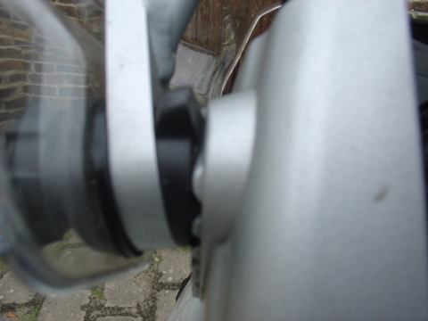

So, ich habe die Nippel jetzt auch mal abgeschnitten :(:p, die Scheibe steht nun deutlich steiler. Ich werde nachher mal berichten ob es was gebracht hat :p

Cool, das war das bisher effektivste was ich bisher an meiner ADV getan habe :p aus dem Rauschen wurde ein leichtes Säuseln :p:p Ich frag mich warum ich das nicht gleich gemacht habe und erstmal den ganzen Zubehörkram getestet habe :( Ich kann das auf jedenfall empfehlen, macht 10 min Arbeit ;)

war gerade beim :) und habe zwei von den Teilen bestellt.
Teil 18 kostet um die 1€ hatte er aber nicht da.
Also der Versuch wird nicht Teuer :D wenn die da sind werde ich das Teil in Ruhe entnaselnippeln:p

So, meine Halterung ist auch entnippelt. Nach der ersten Probefahrt muss ich sagen: Ist deutlich besser - aber noch nicht perfekt.
Wenn ich aufstehe und der Helm frei im Wind liegt, ist es immer noch bedeutend leiser. Vielleicht lässt sich da jetzt noch was mit dem Tobinator machen.

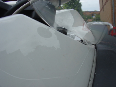

Ich bin 1.96 groß und habe das auch mit dem steiler stellen des Windschildes gemacht.
Ihr müst aber noch die seitlichen Windabweiser an der vorderen Schraube etwas erhöhen sonst kommen die Frontscheibe und die seitlichen Windabweiser aneinander

Guter Tipp, habe bei mir nachgeschaut, war auf der linken Seite angelegen, konnte den Windabweiser aber ein klein wenig zurückschieben, merci ;)

Bei hat es da noch ca 1-2 cm Platz zwischen Windabweiser und Windschild. Sind ja evtl. kleine Unterschiede zwischen 2007 und 2008 Baujahren.
