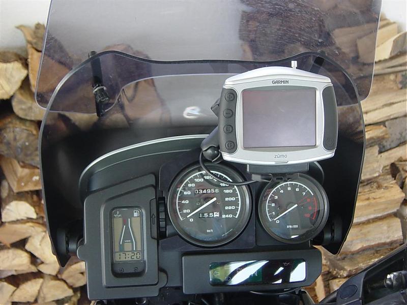

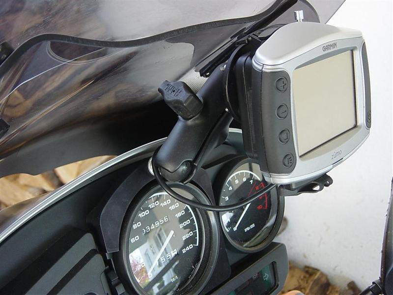

Hallo Zusammen,

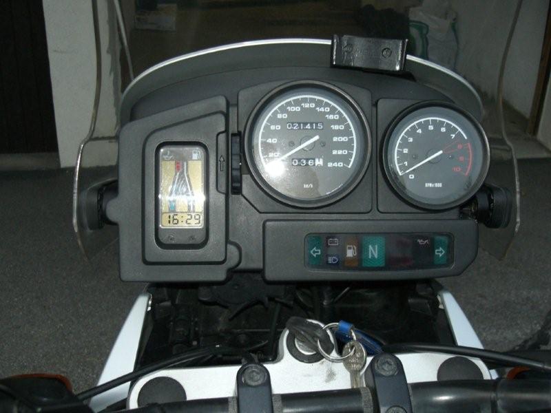

hier ein Vorschlag für die Montage des Navis an der Q:
Da ich mit der Montage meines Zumo 500 am Lenker nicht mehr zufrieden war, habe ich folgende Lösung gefunden, mit der ich sehr zufrieden bin:
- Halterung von ComKor: wird einfach hinter den Tacho geklemmt. Einbau ca 15 Min. Ist gut beschrieben. Habe sogar ich als Antischrauber geschafft ;)
- zusätzlich noch einen längeres Gelenk (9cm) von Ram Mount bestellt.
Und schon ist das Navi gut aufgehoben und und gut regengeschützt hinter der Scheibe. Durch die das längere Ram Mount Gelenk ist auch der Blick auf die Amaturen frei (siehe Bilder) und das Gerät sitzt höher im Blickwinkel, so dass die Spiegelungen durch Sonneneinstrahlung auch weniger sind.
Kosten:
- Comkor-Teil , 85,- Euro
http://www.mobile-navigation.de/shop/show_product.php?cPath=191_195&products_id=564
- RAM-B-201 Ram-Mount Arm 90mm lang 24,90 Euro
http://www.ram-mount.info/
Ich hoffe, die Beschreibung bringt euch etwas.

Hey Bernd,
genau die Lösung fahre ich auch....allerdings mit dem kürzeren Arm, was zur Folge hat, dass ich den Tacho im oberen Bereich nicht ablesen konnte. Jetzt habe ich ihn so gesetzt, dass der Tacho komplett verdeckt ist (Speed steht ja auch auf der Steffi!) und damit bin ich auch - wie Du - super zufrieden!

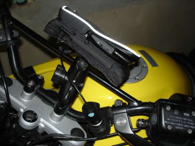

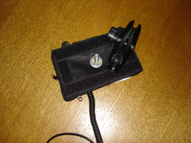

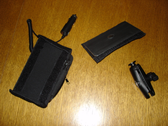

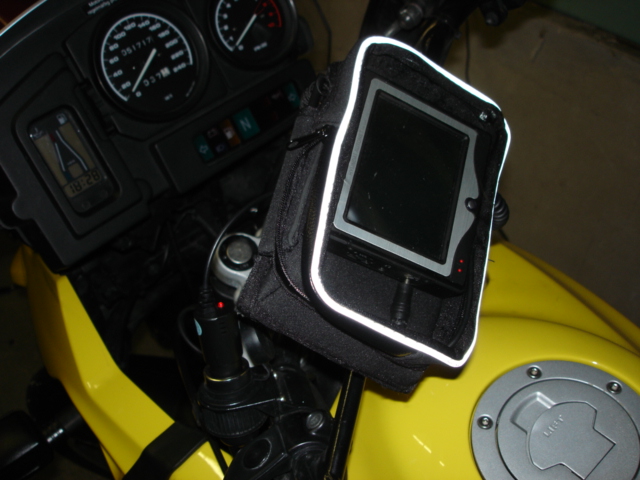

Ich habe mir ein günstiges Navi gekauft und es in diese Navitasche gesteckt.:D
Diese kann man am Lenker befestigen oder wie ich, noch leicht modifitieren, das sie an eine der hier vorgeschlagenen Kugelhalterungen ( Ram Mount) passt.
Die Tasche ist wasserdicht und das Gerät noch gut bedienbar.
Eine Standardsteckdose habe ich mir dann auch noch gegönnt und am Lenker montiert. Im Louis-Shop ging die für 15 Euronen übern Ladentisch.

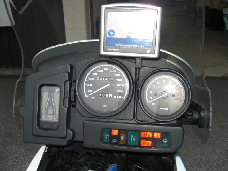

Da bin ich aber froh, dass ich im ersten Anlauf die "beste" aller Möglichkeiten gebaut habe. Mein TomTom schwebt an einer Eigenkonstruktion, die sich so ähnlich schon auf der R1150R bewährt hat. Das teuerste an der Halterung war die Farbe :p

Mein TT hängt an einem Alu-ausleger, ein Streifen ca. 15x2mm, ca 20cm lang. der geht ob den Armaturen diagonal unter die silberne Frontplatte und ist dort an der selben Schraube fixiert wie die Frontplatte.
Den Strom hab ich seitlich rausgeführt, dort kann ich das Kabel einfach wieder hereinschieben wenn ich ohne Navi fahre.
Für eine Bastellösung gar nicht mal sooo unelegant, find ich :D
