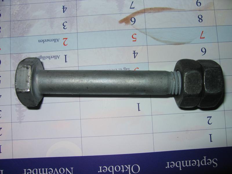

Nur um etwas mehr Teuro für den Tank zu sparen..
Und auf eine Idee von meinem Fr- GSForum Kolleg (TACAUD) bin ich bei Hornbach gegangen und habe mich eine 16. Gewindstangemuffe für 3 euro gekauft.
Nur diese vom Horbach sind aus stahl... ich werde sie in 2 sägen und eine alte Steckschlüssel nuss dran schweissen.
Bye Benoit
Die bilder reden für sich..

Aber eine M16 3D Mutter (3D= Dreifache Höhe einer Normalen Mutter) hat eine Schlüsselweite von 24mm nicht 22 wie unsere Q . Habe auch ne 3D Mutter hier in M16 aber die hat 24mm SW. Von der Sache her gefällt mir das auch sehr gut.
Ich habe das mit einer HV Schraube M12 DIN 6914 gemacht also eine HV Schraube M12x60 und zwei HV Muttern M12 zum Kontern. Die hat eine SW von 22mm.

standardgrössen:
M10 = SW17 (16)
M12 = SW 19 (18)
M14 = SW 22 (21)
M16 = SW24 (23)
M18 = SW27
werte in klammern sind auch im handel, also nachmessen :cool:
bei louis gibbet einen adapter mit 19, 22, 24mm für unter 10€. der ist auch nicht übel.

Sorry ich bin einverstanden mit m22 = 22mm weil ich zuerst auch M22 gesucht habe, aber die tatsache ist muffe m23 und auch 22mm.

Hallo Lars deine Werte in Klammern sind die Neue Norm die wurde vor 4 Jahren eingeführt meiner Meinung totaler schwachsinn das war vorher so schön einfach, jetzt fangen sie mit diesen zwischengrößen 16 18 und 21 usw. an .
Es gibt auch noch die Stahlbauschrauben z.B. M12 HV 10.9 das ist SW 22
M16 HV ist SW27
M20 HV ist SW36
M24 HV ist SW41 usw.
Gruß Michi

M 16 Muttern habe ich, eine Schraube/ Gewindestange nicht. Kerzensteckschlüssel, issen 21 er. Fahre nach Hornbach und hole mir die von bja vorgeschlagene Gewindestangen-Muffe. Danke nochmals für Eure Tipps, hat mir echt geholfen und einige Taler gespart.

...ich habe einen 22er Innensechskantschlüssel ( im Volksmund auch Inbusschlüssel genannt ) einfach auf die passende Länge abgeflext.
Den passenden Ringschlüssel habe ich auch auf Länge geflext und im Schaft soweit zurechtgeschliffen ( am Schleifbock ), daß er auf das Originalgriffstück zur Federbeinverstellung passt.- So passt alles in die Bordwerkzeugtasche.
Mit einem weiterem Stück des Innensechskantschlüssels konnte ich meinem Kumpel mit seiner Tiger aushelfen...

Habe heute eine Gewindestangenmuffe ca. 40 mm lang,
für M14 gekauft.
Mit außen 22er Sechskant.
Etwas über 4 Euro bezahlt.
die Idee ist gut, aber warum zum Teufel willst Du eine Stecknuss anschweissen. Aus Langeweile? :-)

ich habe eine 3/8 Ratschensatz von Proxxon. Die 21er Zündkerzennuß hat oben eine 22mm Sechskant dran. Mit den Verlängerungen kann ich sehr bequem durch die Hohlachse hindurch dieselbe herausdrehen.
Ohne Zusatzschlüssel.
