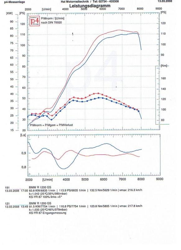

ich hänge mal ein Diagramm an ,die blaue Eingangsmessung ist mit einer Komp.Anl. ohne kat .... so lauft sie viel zu mager ,gerade im mittleren und oberen Bereich :confused:
nach dem Andreas Reh fertig war (rote Linie ) läuft sie im Betriebssicheren Bereich von Lambda 0,89 , absolut gesund für den Motor ;)
Die leichte delle bei 3500 ist im Fahrbetrieb nicht Spürbar .

Hi Igi,
ja von Andreas habe ich auch die Informationen:).
Wann spricht denn der KfZ Techniker von zu mager? Ich hab ja nicht immer in den Vorlesungen geschlafen und mager ist ja Lamda > 1 und Fett Lamda < 1. Demnach sind beide Kurven eher Fett aber wann wird es ungesund für den Motor? Lamda 0,89 ist der Bereich wo sich auch ein guter Wirkungsgrad einstellt von daher schon nicht schlecht aber ein Kat (ok hat die Anlage im Diagramm nicht; aber meine) mag das nicht so gerne:rolleyes:.
Ich würde mal vermuten die Delle in der blauen Kurve, die hat meine auch, denn ab ca. 4000 U/min peitscht meine Q los wie blöd, vorher ists etwas mau.

... im Normalfall ist ja Lambda 1 +- 0,1% in Ordnung , aber unsre Qhe sind ja von Haus aus schon auf mager (wegen dem Euronorm gedönse ) gestellt ;)
wie es bei dir mit kat ist ? messen lassen .
