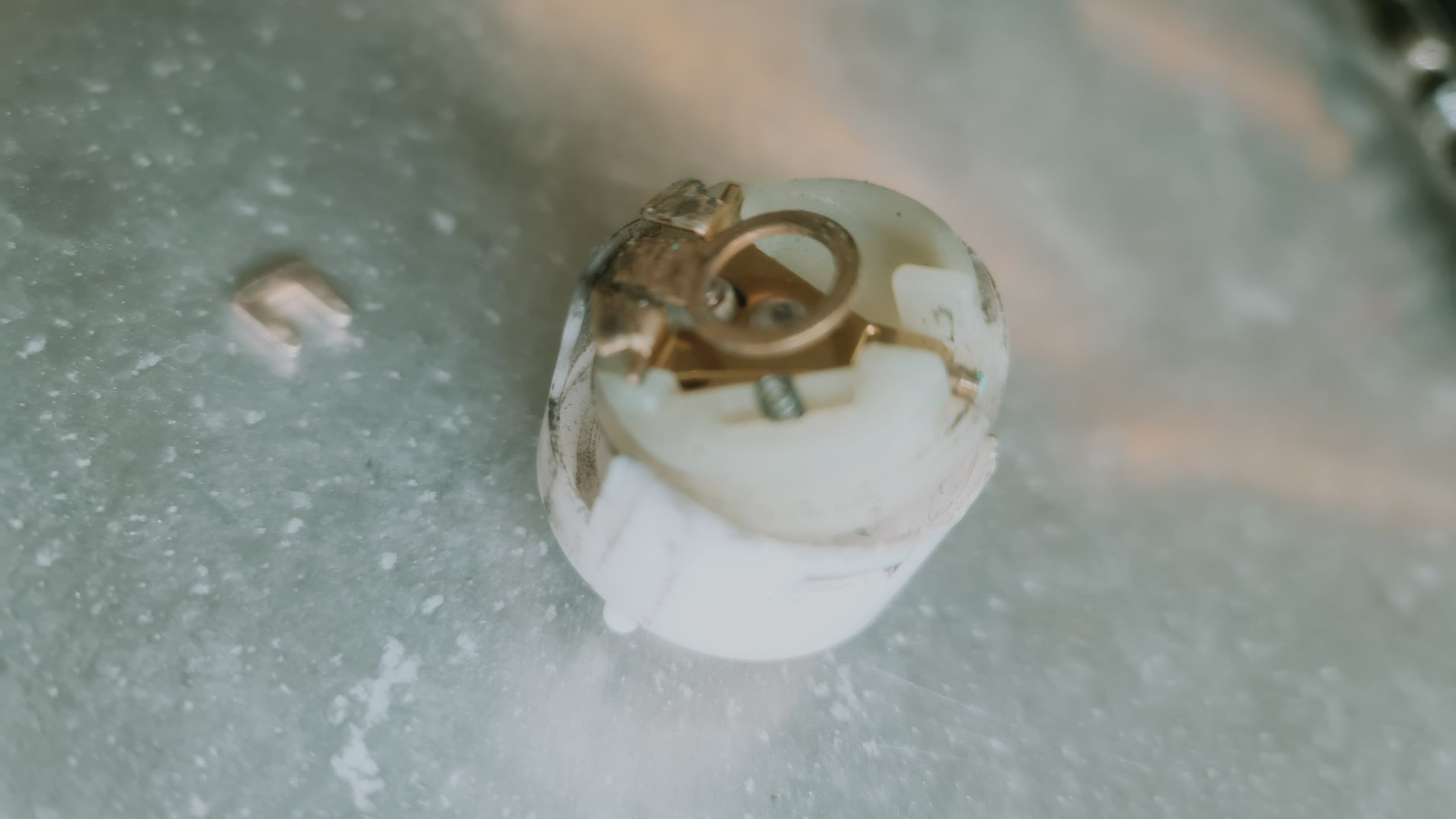

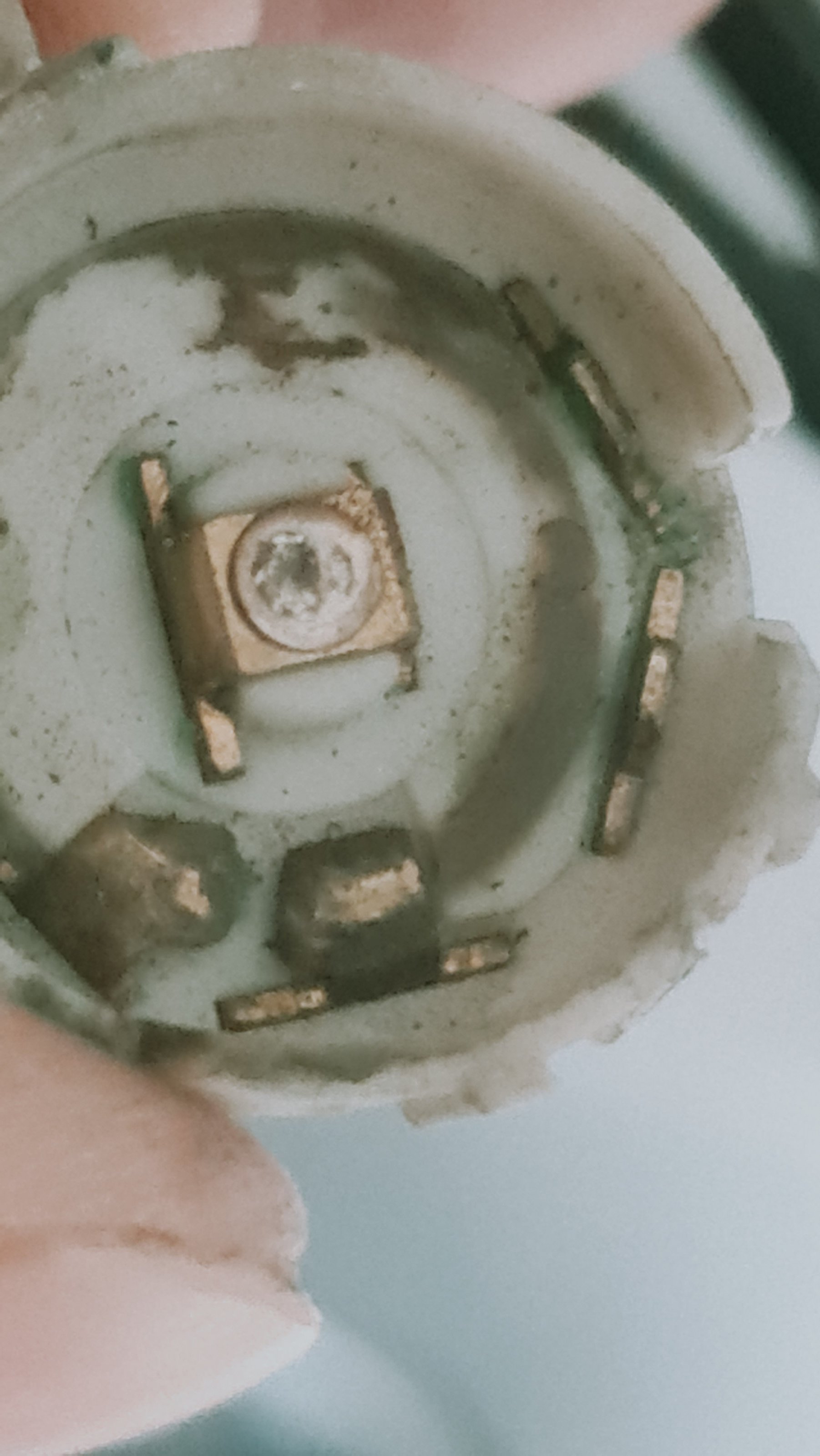

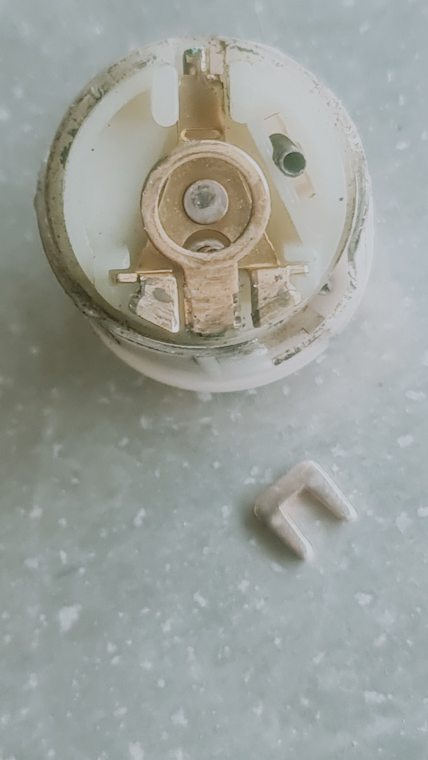

Jemand einen Plan wie das zusammengehört oder ob mir doch unbemerkt ein Teil wegehüpft ist? 1150GS dachte Kabelbruchaber einer der Lötkontakte (grünes Kabel) hat auf Zug/ Druck reagiert und GS lahmgelegt, dachte innen verottet und habe geöffnet. Für mich nicht erkennbar wo das Problem mit dem Kontakt ist nichts total korrodiertes zu sehen oder so. Mein Hauptpbroblem ist gerade das wieder zusammenzusetzen, ist auseinandergeflogen beim öffnen , bestimmt der kleinen Feder geschuldet, aber wo und wie uund wierherum kommt dieses U Blech hin?
seal
10.03.2025
10
Edit: im kleine Boxerwiki doch passendes Bild gefunden, danke an den/die Ersteller. Jemand einen Tipp was ich mit den Kontakten anstellen kann um das Problem zu beheben? Drittes Bild der 2te von oben ist das Problem, wackelt aber nicht und sieht besser aus als die anderen Kontakte.
erstmal putzen- WD 40 oder Bremsenreiniger oder....? Dann Mehrzweckfett rein für Konservierung?
