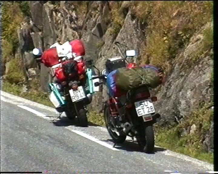

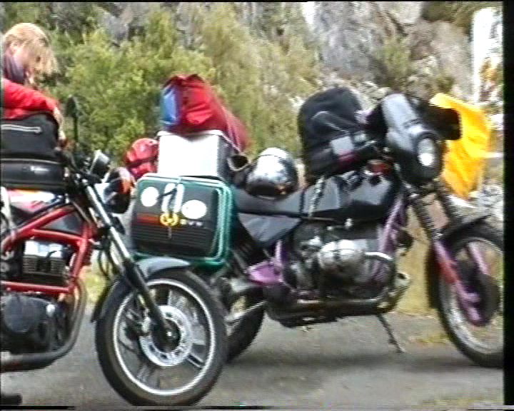

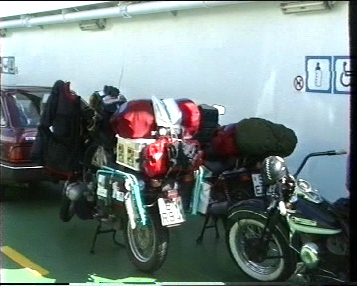

Tja, also ich vertraue dem Seitenständer voll.
Der hat bei mir schon einiges mitgemacht, auch antreten (wiege netto rund 115 kg). Die Aufnahme ist auseinandergebogen und der Sicherungsring des Bolzens hat sich verkrümelt. Aber die Frisur, äh, der Seitenständer hält. Die Frisur aber auch, alles schön platt am Kopp :D.
Und ohne Seitenständer absteigen kann mühsam sein, wenn ich unterwegs bin (Snapshot aus 'nem Video, deshalb die miese Qualität...):
