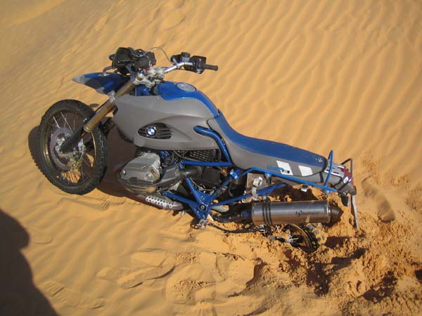

wie die anderen schon geschreiben haben, vergiss es, hab selbst meine HP eingegraben

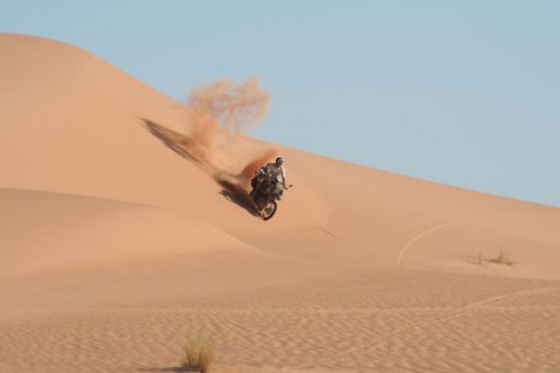

hallo tom,
fahren im sand lernt man nur...
...richtig: durch fahren im sand.
je nach gewicht deines 2-raedrigen untersatzes lass die luft auf knapp unter ein bar ab, vorne darf es ca 1 bar sein.
wenn du im sand anfahren musst, dann am besten im 2. gang und die kupplung nur kurz schleifen lassen, besser, das hinterrad dreht ein
bissl durch, als dass dir irgendwann die kupplung verbrennt.
wenn du dich beim anfahren einzugraben drohst, dann besser absteigen, bei eingelegtem gang und schleifender kupplung so lange nebenherrennen, bis du aufspringen kannst - erfordert uebung, fitnes und platz neben den zylindern fuer die beine beim laufen.
wenn du im sand anhalten willst, versuche dich bergab zu stellen, so laesst es sich besser anfahren.
wenn der hinterreifen anfaengt, nach unten wegzugehen, besser aufhoeren, absteigen und mit eingelegtem gang und schleifender kupplung schieben, bis tragfaehiger grund erreicht ist.
sand ist morgens, abends und nachts tragfaehiger, als in der hitze.
nasser sand traegt noch besser.
speed hilft, und je schneller du bist, desto besser stabilisieren die kreiselkraefte der raeder.
21"/18" haben mehr stabilisierungsvermoegen, als 19"/17" raeder.
reifenprofil aehnlich michelin desert is immer gut.
am schwierigsten ist das (gezwungene) fahren in fahrzeugspuren:
das vorderrad will aus der spur, du gehst vom gas...das wars in den meisten faellen.
warum?
weil du direkt vors vorderrad geschaut hast.
besser einen gedachten punkt ca 5m oder weiter vor dem vorderrad anpeilen - je nach tempo.
dadurch kann man besser das gleichgewicht halten.
wenns vorne anfaengt zu ruehren, am gas bleiben.
du musst das oefter probieren, dann wirds schon.
wobei sandfahren mit einen so schweren koloss schon ne besondere herausforderung ist.
im oman hats ein paar schoene tragfaehige pisten, da brauchts nicht soo viel sanderfahrung.
oder hol dir zum sandfahren was leichtes.
das schoene am sandfahren: man muss es lernen, kann es nicht kaufen;)
so hat man hinterher ein umso besseres erfolgserlebnis.
wenn mans mal kann, verliert man die faehigkeit nicht wieder.

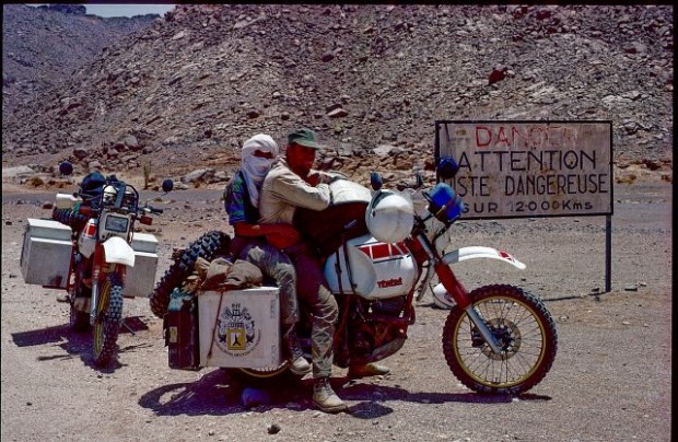

ein freund und ich samt damaliger liebsten hatten eine afrika-durchquerung per moped im visir.
als fahrzeuge waehlten wir die ténéré.
wir bauten gapaecktraeger dran und stahlkisten uns 2 20-liter kanister und verstauten alles, was ein greenhorn so glaubt zu brauchen.
mit den unbepackten mopeds machten wir mehrere ausfluege ueber wald-und feldwege, auch eine cross-piste war dabei.
da sich diese touren ganz passabel anliessen, machten wir uns frohen mutes auf den weg nach afrika.
als uns die faehre in tunis ausspuckte, fanden wir auch bald einen strandabschnit, um wild zu campen.
nun mal ohne sozia ein bisschen den sandstrand entlangfahren - is' ja wohl nix dabei?!
hab' den jugendlichen mund wohl etwas voll genommen...
was fuer ein geeiere!
"naja", dachten wir uns, "das wird schon auf dem weg in die sahara, das kommt von selber mit der zeit" sprachen wir uns gegenseitig mut zu,
und dachten aber insgeheim mit schrecken an die vor uns liegenden sandpassagen.
ein paar tage darauf bietet sich - nun bereits in algerien (im juni !) - folgendes bild:

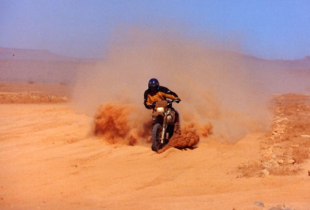

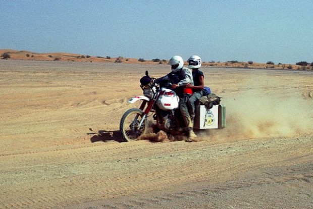

vor tiefsandpassagen wird bei etwa 50-60 km/h runtergeschaltet und mit gaas durchgezogen.
entschlossener blick nach vorne, den lenker eher locker gefuehrt, das schwaenzelnde motorradheck moeglichst ignorierend.
es hat sich mittlerweile ein leicht euphorisches gefuehl eingestellt, es kostet zwar immer noch ueberwindung, am gas zu bleiben, aber die erfahrung zeigt auch, dass ein ausreichend hohes tempo sogar eine sich quer zur gedachten fahrtrichtung stellende ténéré von alleine wieder gradezieht.
eine (halb)stehende haltung - auch zu zweit auf einem moped - bringt den stabilisierenden schwerpunkt tiefer.
das paddeln mit den fuessen fuehrt dazu, dass einem die kanten der gepaeck-koffer schmerzhaft in die waden hauen...
wenn sehr lange tiefsandfelder nicht zu umfahren sind, wird so lange am gas geblieben und immer wieder runtergeschaltet (weil die ténéré dabei langsamer wird) bis fast zum stillstand, dann schnell abgesprungen - geht nur alleine - und schiebenderweise mit eigelegtem gang bis zur erschoepfung weitergemacht...

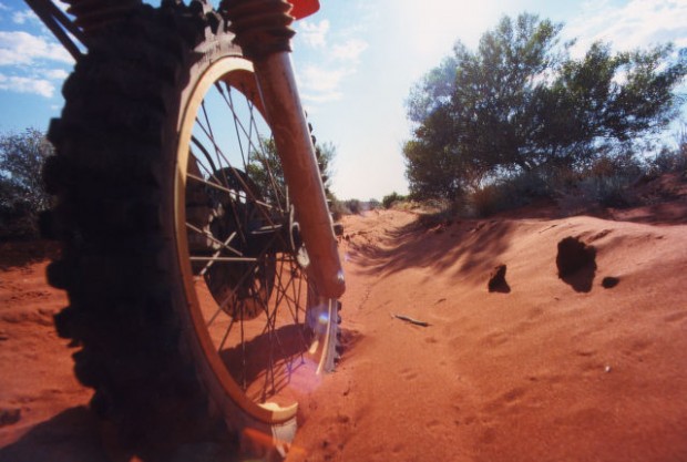

freies fahren im sand, wo sich jeder seine spur selber waehlen kann, gibt ein gefuehl der freiheit, hat aehnlichkeit mit fliegen oder surfen.
dass wir in der sahara aber noch lange nicht zu sandprofis herangereift waren,sollte sich ein paar monate spaeter zeigen.
der fast zur gaenze ausgetrocknete tschad-see musste zum erreichen kameruns durchfahren werden.
ein paar militaerpisten durchzogen tief in den weichsandigen boden gefraest den ehemaligen seeboden.
oft maeanderte diese piste um stachelige buesche in engen boegen.
es blieb nur die chance, in genau einer reifenspur zu fahren, die hoeher liegende flaeche zwischen den parallelen spuren liess ein befahren aufgrund ihrer woelbung nicht zu.
oft streifte das lenkerende durch die dornenhecken.
eine weiter nach vorne gerichtete blickfuehrung war selten moeglich.
die nachfolgenden laterit-pisten in zentralafrika "erfreuten" zwar bisweilen mit ihrer feuchten schluepfrigkeit, aber waren bei weitem nicht so anstrengend, wie diese sandfahrerei im tschad, weil man eher ein trialartiges tempo waehlen und jederzeit anhalten konnte.
