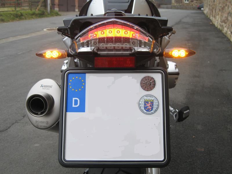

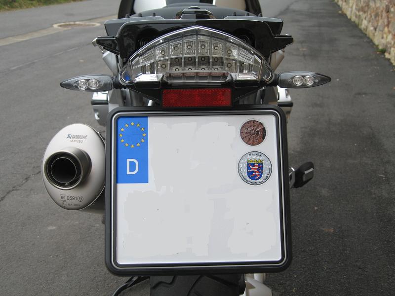

Danke für die Info :) bei mir leuchten nun auch die LEDs :D

aber so gut wie es beschrieben wurde da müssen die LEDs einfach leuchten :D und als Beweis das ich es richtig gemacht habe :) einmal in "aus" und einmal in "an" ...
