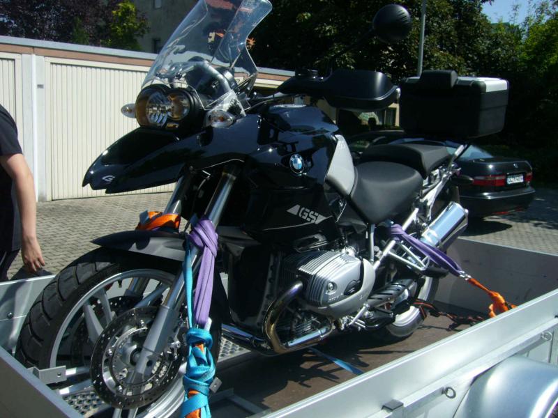

die GS vorne an der unteren Gabelbrücke verzurren, niemals am Lenker. Der ist für diese Kräfte nicht ausgelegt. Hinten wird an den Halterungen der Fußrasten verzurrt.
Habe schon mehrere tausend KM mit dieser Variante hinter mir.
Hier noch ein Foto.
