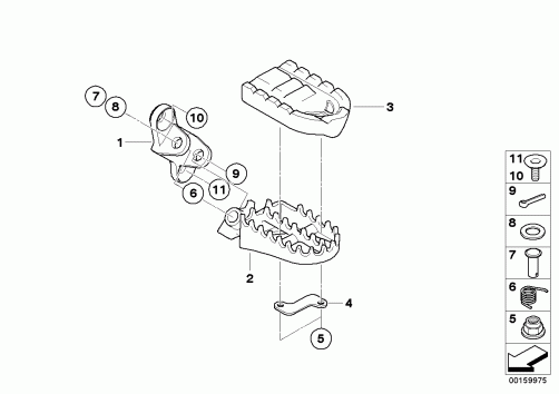

Hallo zusammen,
da ich mit Supermoto-Stiefeln mit glatten Kunststoff-Schleifern auf der ganzen Sohle durch die Gegend fahre, bieten mir die serienmäßigen gezacketen Rasten der MM nicht genügend Halt. Irgendwo habe ich mal gelesen, dass die Rasten der adventure identisch sein und es dafür Gummis gibt.
Im ETK gibt es die aber leider nicht, auch der Teiledienst findet sie nicht.
Jetzt habe ich folgendes Bild gesehen und frage mich, ob die passen würden. Vielleicht weiss das jemand oder kennt die Bestellnummer des passenden Artikels, damit ich den bei BMW kaufen kann.
>Gummis gibt.
Es sind die gleichen Gummis, die fuer die G650 Xcountry und G450X passen (weil wahrscheinlich die HP2 Mm die gleichen Rasten hat). Man konnte die Nummern auch mal in irgend einem BMW Prospekt der G650 Modellreihe finden. Hab' aber vergessen wo und wann.
>nicht.
Schwaches Bild von den Jungs. Hatten wohl keine Lust _richtig_ zu suchen. Liegt wahrscheinlich auch an der seit einigen Jahren kurzlebigen Modellpolitik bei BMW (gilt ja leider auch fuer die HP2 Modelle). Die G650-Reihe ging denen links rein und rechts wieder raus, ohne dass da im Gedaechtnis etwas haften blieb.
Das Bild ist korrekt und danach haetten die Leute aus dem Teiledienst das Teil auch wiedererkennen koennen koennen ;-). Wenn sie sich angestrengt haetten.
An Teilen brauchst Du folgende (aus meiner Rechnung vom Vorjahr zitiert):
4 x 07 11 9 902 745 Mutter (sind glaube ich Stopmuttern)
2 x 46 71 7 696 948 Gegenhalter (die gelochten und verzinkten Blechlein)
2 x 46 71 7 696 748 Gummi (der Fussrastengummi mit den Bolzen)
Preise habe ich absichtlich weggelassen, weil doch schon wieder ueberholt. Die Groessenordnung fuer alles zusammen lag Anfang vorigen Jahres bei ungefaehr 30 Euro. Relativ teuer, halt BMW. Seit wenigen Jahren ist man ja mit den Japanern auch preislich auf Augenhoehe.
Und diese Brocken sind definitiv im ETK!

ah, das ist ja schon einmal sehr hilfreich, Franz Gans, da werde ich den Händler mal mit konfrontieren.
Wie gesagt, in diesem online verfügbaren ETK waren die Gummis bei der MM und der adventure nicht abgebildet. Bei der ad geht die Artikelnummer auf ein Bild, das genau die MM Rasten zeigt, Gummis aber auch nicht. Die amerikanischen Gummis sind so um die 10 Dollar ausgepreist, mal sehen, was die hier nehmen wollen
edit: unter der Xcountry findet man tatsächlich sofort ein Bild, das zu passen scheint, 13 amerikanische Hühner pro Gummi, also 10 Euro ca.:
edit edit: noch niemanden erreicht, mal schauen, wann ich jemanden bekomme. Aber die Bestellnummern sind auf jeden Fall unterschiedlich. Franz Gans, weisst Du denn, dass die Teile zumindest in ihrer Oberfläche so identisch sind, dass die XCountry-Gummis auf die Rasten der MM passen?

Hallo Schlonz,
von der Adventure habe ich auch nicht gesprochen. Die Rasten sind bei ihr glaube ich geringfuegig anders. Optisch faellt das nicht sehr auf, nur im direkten Vergleich.
Das ist es. Und der Preis kommt auch ungefaehr hin. Aber die Blechlein sind vergoldet.
Allerdings sind die Online ETKs meines Wissens meist nicht ganz auf der Hoehe der Zeit. Da stellt irgend ein amerikanischer oder britischer Webseitenbetreiber eine alte ETK CD ins Web. Spielt aber jetzt hier in dem Zusammenhang keine grosse Rolle.
Musst mal ein aktuelleres Modell eingeben und dann nach dem letzten angebotenen Produktionsdatum suchen. Vielleicht noch mit einem anderen aktuellen Modell vergleichen, und siehe da, Du findest, dass die gezeigte Information aka der ETK schon Monate alt ist.

Auszug aus MM Zubehörliste (Stand Januar 2009)
Ergonomie- und Komfortprogramm​
• Sitzbank hoch, 880 / 910 mm 52 53 7 710 229 285,00
• Soziusfußrastenanlage 71 60 7 679 154 205,00
• Fußrastenpads 71 60 7 705 927 35,00
• Fußraste hoch, links 71 60 7 711 819*2 45,00​
Fußraste hoch, rechts 71 60 7 711 820*2 45,00
Die sollte der :) kennen und bestellen können.
Billiger wirds allerdings auch nicht (35,-)
Wenn die nicht passen, kannst Du Sie aber immerhin ohne Abzug zurückgeben.

bei den Fußrastenpads handelt es sich meines Wissens nach um Schleifer aus Kunststoff für die Unterseite der Rasten
korrekt, werden an der Unterseite der HP2-Megamoto-Fussrasten montiert und bieten einen Schleifschutz auf der Aussenseite der jeweiligen Raste (dort wo's am ehesten auf Grund gehen koennte). Deren Preis ist uebrigens fast noch die groessere Frechheit.
Kann nicht mit den obigen Gummis kombiniert werden! (Hab's probiert ;-))

so, gestern kam der Anruf, dass die Gummis da sind und siehe da, sie passen natürlich. Und natürlich stand da eine XCountry rum, die solche Gummis hatte, man hätte also sehr wohl schauen können, ob das geht. Mann, Mann, Mann, da wollte sich wohl jemand Mühe sparen.
Wie auch immer, ich habe sie montiert, o.k., schön ist anders, aber es ist das, was ich brauche.
