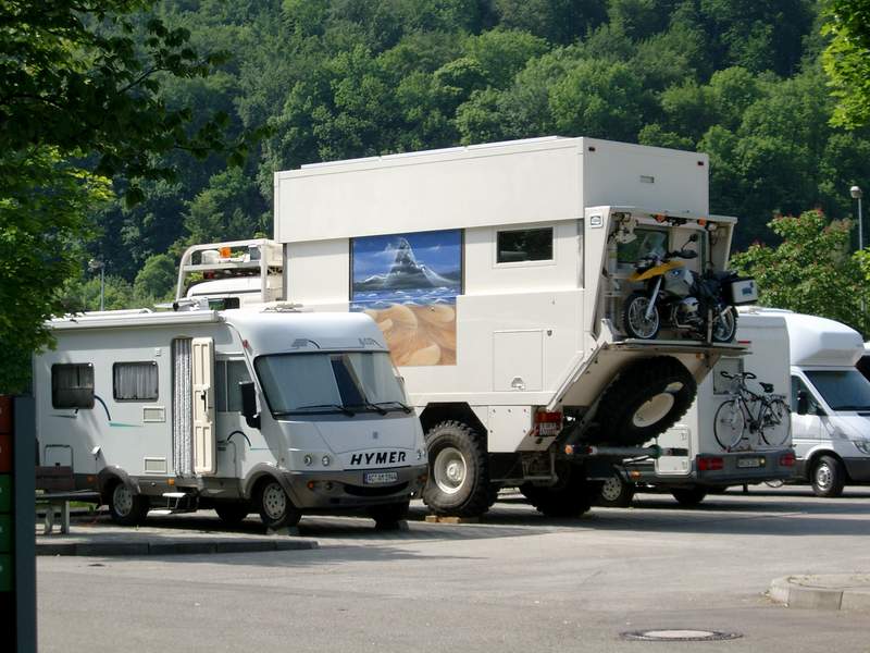

der sieht doch stabil aus oder?
schönes Hammerteil von Wohnmobil, aber wenn ich schon fast eine Million für so ein Teil ausgebe, lege ich bestimmt keine Holzstückchen unter die Reifen sondern richte über die verstellbaren Stoßdämpfer alles in der der Waagerechten aus. Entweder keine Ahnung wie das geht oder hat am falschen Ende gespart.

In der Klasse hätte ich dann gerne hydraulische Stempel vorne und hinten um das Fahrzeug auszurichten.
Dann wackelt auch nicht das ganze Fahrzeug, wenn man drin rumläuft (oder gar noch ganz andere Sachen macht).
Allerdings sieht das Auto aus wie für Sand und Gelände gemacht, da braucht man dann schon eine sehr gute große Unterlage unter die Stempel, da diese sonst nur in den Boden gebohrt werden und der Aufbau sich keinen cm hebt.
Ich habe zwei flach schräg abgeschnittene Dachpfetten dabei, das ist bisher das einzige, was nicht pulverisiert wird, wenn ich im Gelände drauf fahre mit 7 Tonnen.
