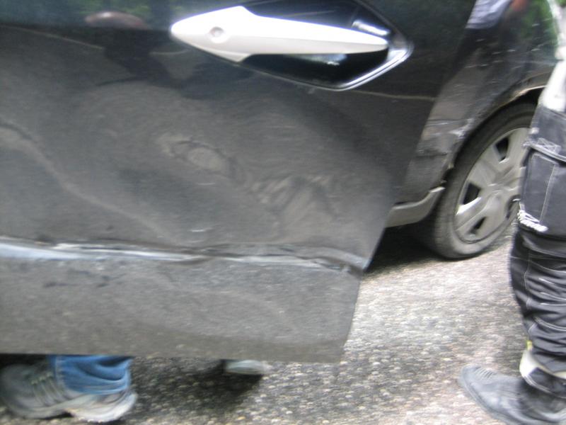

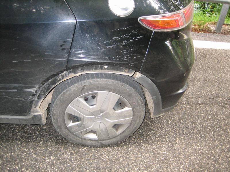

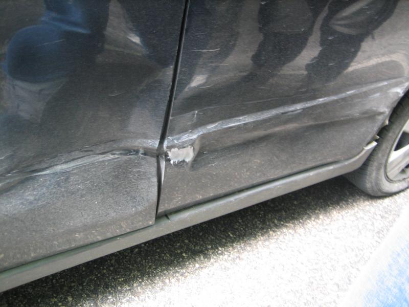

Hab mit meiner ADV einen Honda CRV von vorne bis hinten aufgeschlitzt.
Gott sei Dank ( oder meiner Intuition) Hab ich den orig. Bügel abgemacht und einen H&B dran gemacht. Der war JEDEN cent wert.
