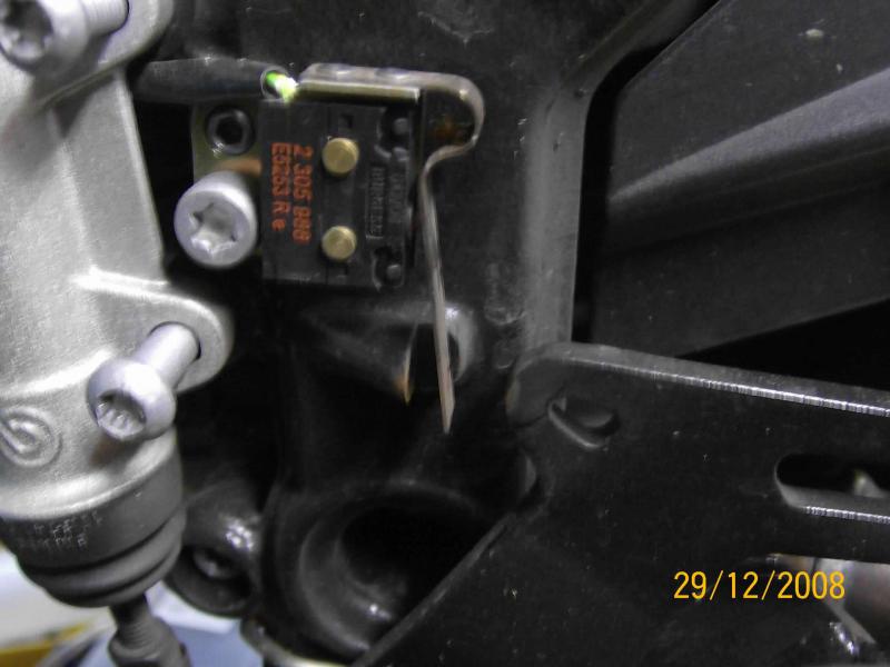

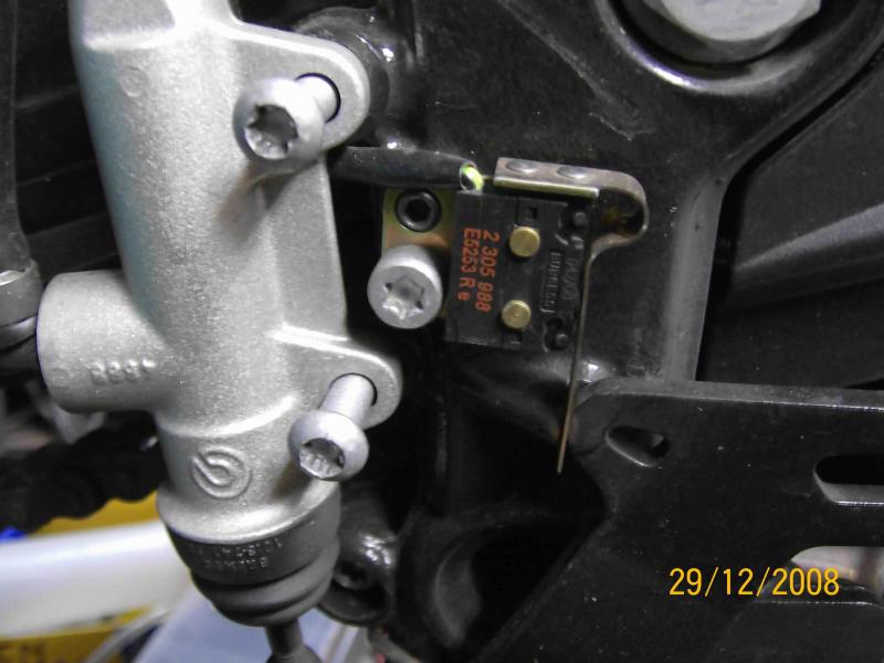

Bremspedal einstellen
habe das selbe Problem möchte mein Bremspedal auch etwas runter stellen.
Der Anschalg des Bremspedals ist direkt am Rahmen dazwischen ist noch der Kontakt für die Bremsleuchte.
Es gibt eigentlich nur eine Möglichkeit. Zwischen den Rahmenendanschalg und Bremspedal eine Abstandshalterung anbringen und danach mit der Einstellschraube die Bremse neu einstellen. Werde mal einen Versuch machen.
