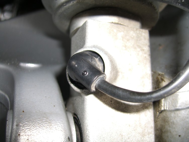

hat jemand ein Foto oder kann beschreiben wie das Kabel verläuft bzw. welche Gummimuffe gemeint ist ?
Ich habe gerade bei meiner R1200R nachgesehen und nichts entdecken können. Hinten läuft das ESA-Kabel frei bis unter die Sitzbank, dort kann nichts scheuern und vorne unter den Tank, wo ich das Ende nicht mehr sehen kann. Der Anschluss direkt am Federbein ist ebenfalls i.O.
Ö
Ölfuß
23.05.2009
7
Ja genau, der fette schwarze Knödel direkt am Federbein den Du da fotografiert hast, der ist gemeint. Also diese Winkel-Kabel-Umspritzung die den 90° Knick des Kabels umhüllt.
Die ist bei mir sowohl vorne wie auch hinten zerbröselt.
Hab' die Maschine nicht hier, mache aber heute Abend zu Hause ein Foto und stell' es dann ein.

..., mache aber heute Abend zu Hause ein Foto und stell' es dann ein.
zumindest zum Vergleich interessant. Aber nun weiß ich wenigstens genau was gemeint ist. Danke.
Meine R1200R ist EZ 02/2007 und hat knapp über 40.000 KM gelaufen.
Sieht vorne ebenfalls noch gesund aus; etwas schwerer zu fotografieren.

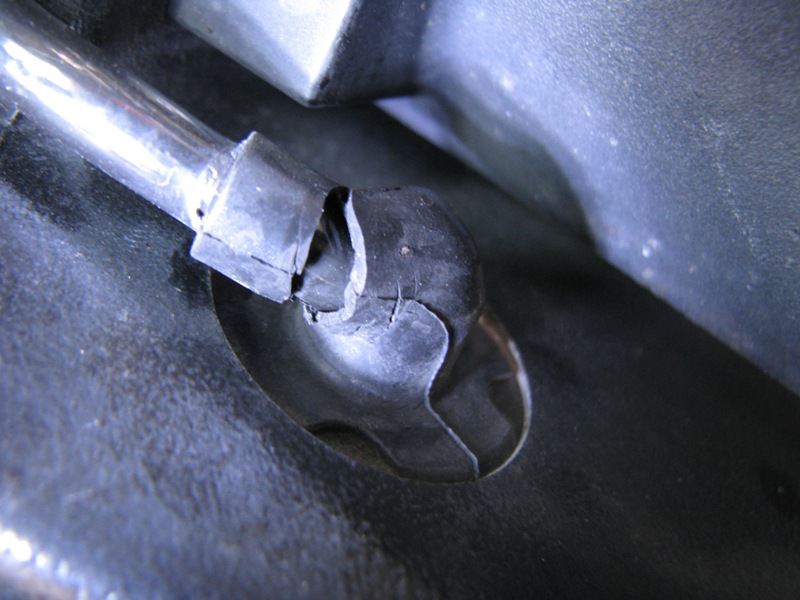

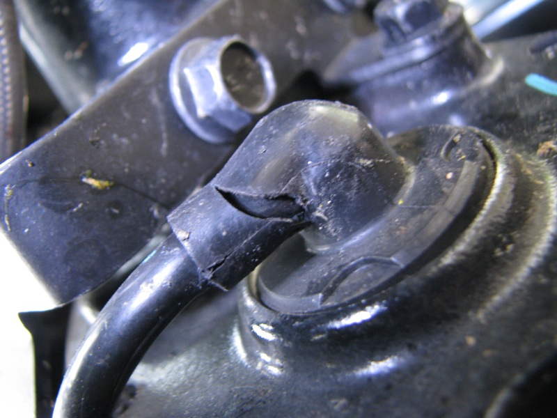

Sodele,
so schauts bei mir aus.
16 Monate alt, ca. 13.000km. Die Kabeltüllen vorne und hinten am ESA beide im Eimer.
Werde die Bilder auch gleich mal meinem Freundlichen zumailen.

Ich kann also nur sagen: "Leute schaut euch das genau an. Wenn die Kabeltüllen so ausschauen, wie auf meinen Fotos zu sehen ist, dann geht zum Händler, reklamiert das und lasst euch das schriftlich bestätigen".

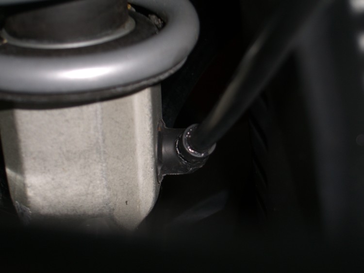

...ich fahr ne '08er GSA MÜ. Hab gestern mal bei mir nach den Kabelmuffen geschaut. Bei mir sind bereits Hartplastikmuffen verbaut. Da bricht gar nix.

also ich fahr ne Mü Erstzulassung August 08, war gerade in der Tiefgarage schauen. Is alles Tip Top. Is auch schon dieses Hartplastik. Echt komisch.

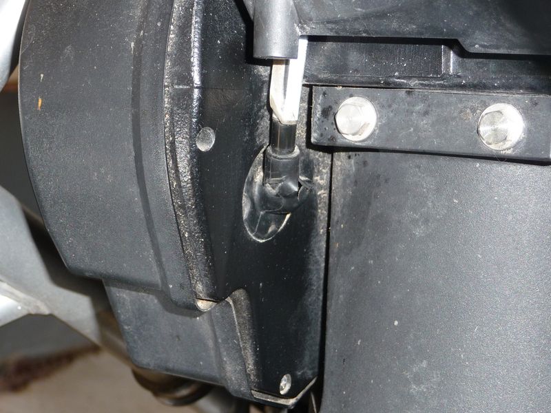

war eben in der Garage, meine 04/08 GS hat keine Risse oder ähliches sieht aus wie neu nur halt dreckig
