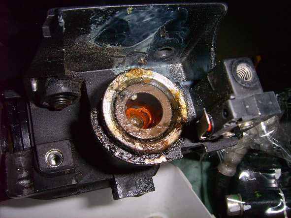

Eines Morgens so gegen 06:15, als ich zur Arbeit fahren wollte, entdeckte ich in der
rechten Griffschale Feuchtigkeit.
Da es in meiner Garage nicht geregnet hatte muss es also was anderes sein.
Als ich dann abends von der Arbeit nach hause gekommen bin, habe ich alle Anbauteile abgebaut und siehe da, der Bremskolben in der Pumpe ist undicht. (Siehe Foto)

Bild zur Reparatur einer Bremspumpe BWM R 1100 GS
Und so sah die Bremspumpe aus...
Gruß Manny :(

Das habe ich gestern erst noch an einer 11er RT (1997er, ABS, mit ca. 90 tkm) gemacht. Es sah genau so aus. Nach einem BF-Wechsel suppte es am Bremszylinder.
Der Wechsel selber war kein großer Akt:
  • Tank mit Kunststoff und Tüchern abgedeckt
  • Vorratsbehälter mit Spritze leergesaugt
  • Hebel demontiert
  • Halteschraube des Kolbens raus
  • Kolben raus
  • Zylinder schön sauber gemacht und mit 600er Schmirgel geglättet
  • neuen Kolben samt äußerer neuer Schutzkappe rein
  • alles zusammengebaut
  • Bremsflüssigkeit durch Zusammendrücken der Kolben in den Sätteln wieder nach oben gedrückt, war ja eh frische drin
  • BF aufgefüllt; Druck und vernünftiger Druckpunkt waren, als die beläge wieder an den Scheiben anlagen sofort wieder da
  • Bremstest
Das Ganze hat ca. 1 Stunde gedauert. Kosten für die E-Teile gut 60 Taler beim Boxer-Shop in Krefeld (Teile hat der Eigentümer der RT besorgt)

Mahlzeit,also ich hatte zunächst auch nur den Dichtungskit bestellt, bei mir hat s aber leider nicht funktioniert weil vermutlich die Bohrung nicht mehr rund war, suppte sofort wieder raus.
Lässt sich natürlich eher schlecht feststellen mit der Unrundheit der Bohrung, war aber auch noch die erste nicht eloxierte Bremspumpe.
