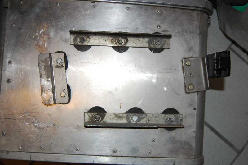

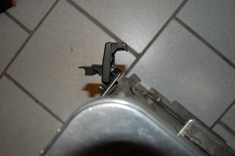

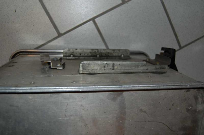

Man kann die Koffer von Därr auch mit selbstgemachten Haltern befestigen. Habe ich vor ca. 18 Jahren gemacht und es hält immer noch:

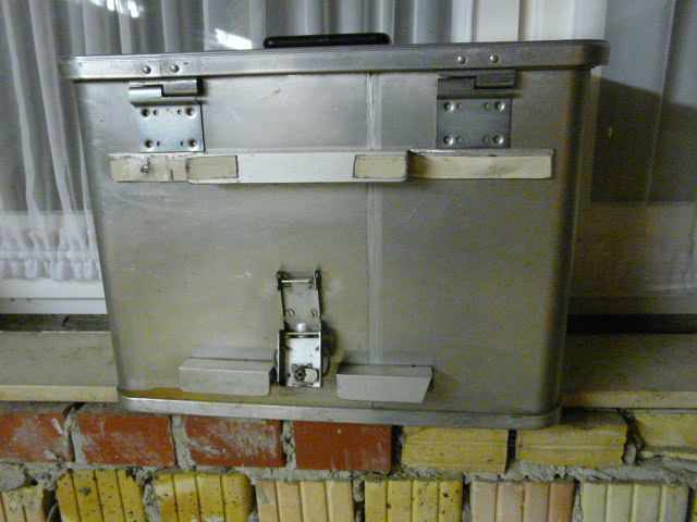

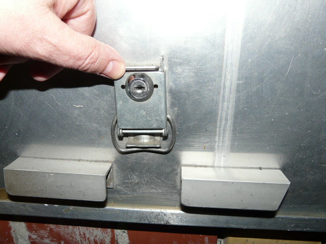

ich habe die Koffer mit einem serienmäßigen BMW Krallenschloss und Winkelblechen an dem Träger befestigt.
Die Rückseite habe ich mit Alublech verstärkt
