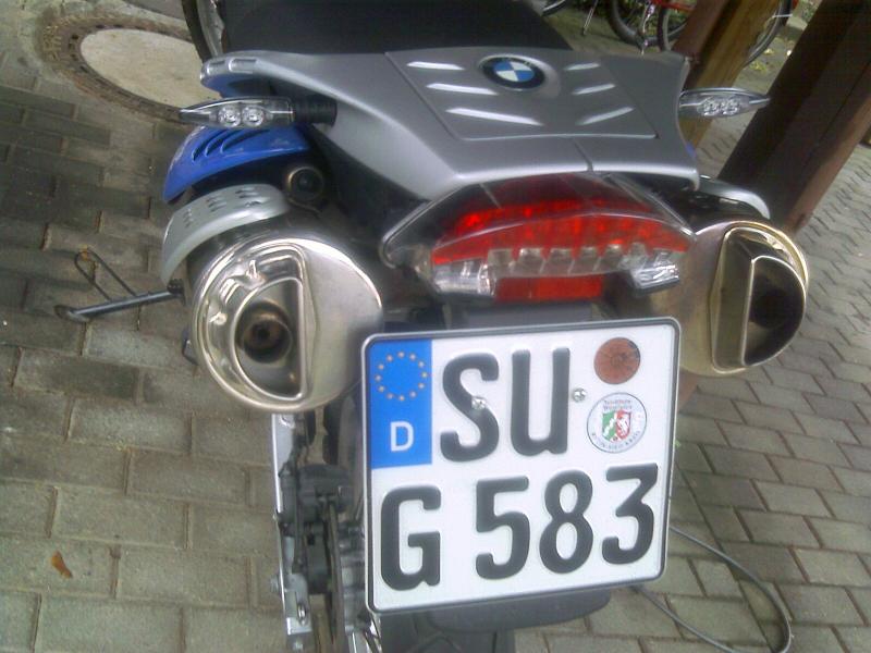

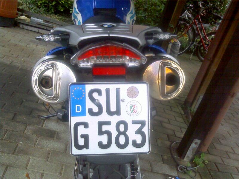

Hallo hatte auch mal das Rücklicht.
Obwohl es von touratech war hatte es auch den Fehler mit der Kenzeichenbeleuchtung.
Habe mir dann das der 1200GS gekauft und muss sagen top.

Hallo Plueschbox,
das sieht wirklich klasse aus !!!
Mussten da spezielle Widerstände eingebaut werden oder ein anderes Blinkerrelais?
Kannst Du sagen was Blinker und Rücklich kosten?
Danke
Gruß Ralph
