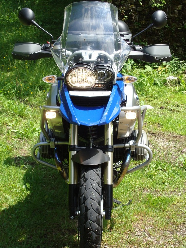

CIMG8170_fc.jpgKann ich auch nur empfehlen. Habe den Bügel komplett mit den Zusatzscheinwerfern dran.
Einige Umfaller auf der Wiese :mad:und 2 mal auf der Straße:( haben sie schon ohne Probs überstanden. Ich hatte leider keinen guten Schutzengel;).
