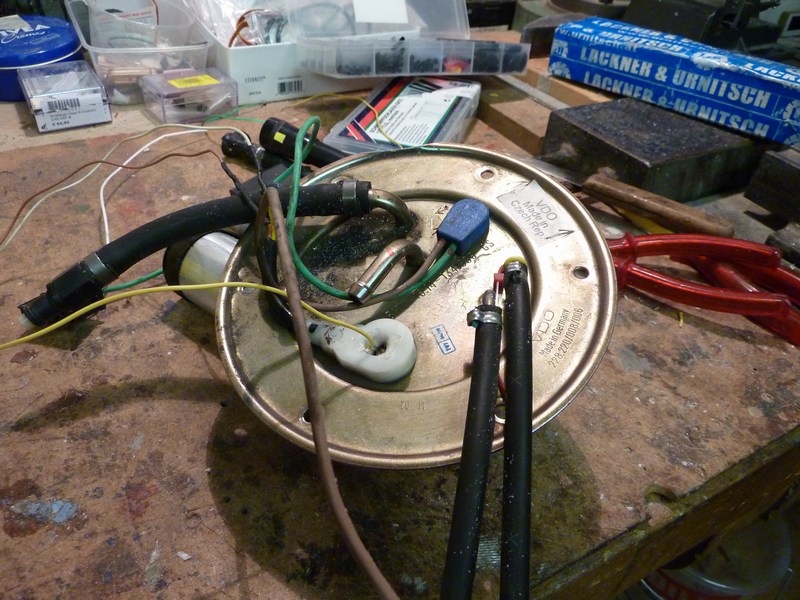

Bei meiner GS zeigte die Balkenanzeige im FID garnichts mehr an, hab sie aber auch noch nicht so lange und beim kauf hab ich auch nicht darauf geachtet.
Nach langer Suche und div. Kraftausdrücken fand ich dann auch denn Fehler.

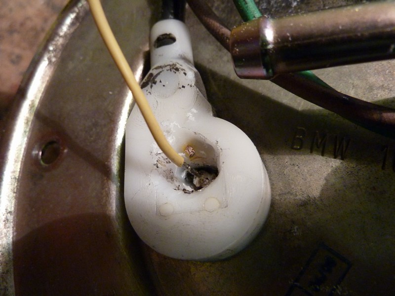

An der Stelle wo die 3 Kabel des Potis rauskommen ist ein gegossener Plastikteil mit 3 Messingkontakten die den Durchgang der Kabel bilden vom Tankinneren nach draussen.
Hier war kein Durchgang zu messen allso Schlussfolgerung, da muss was im arsch sein, was tun also???:confused::confused::confused::confused:

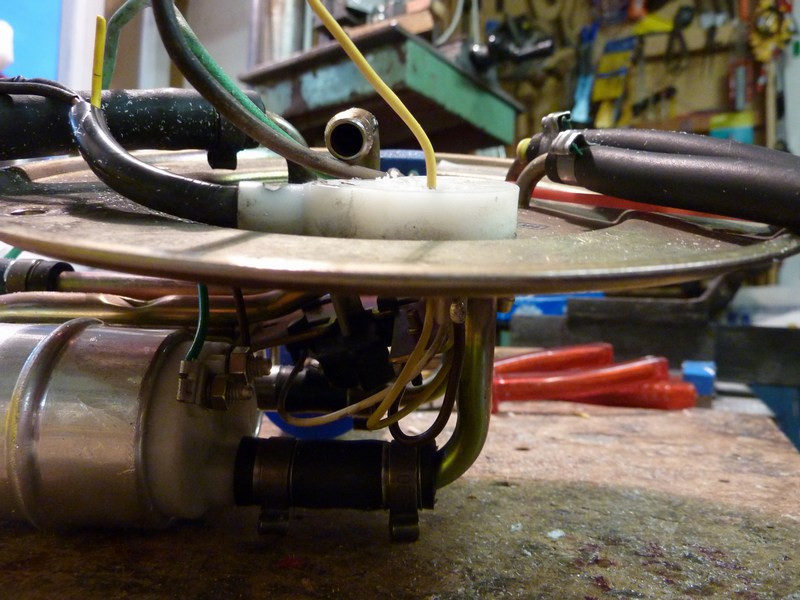

Ich fräste den Plastikteil soweit auf bis ich das eingegossene Kabel frei hatte und siehe da hier war der Messingkontakt der einmal um 90grad gebogen wurde gebrochen, im vergossenen Plastik!!!!!!!!!!!!:eek::eek::eek::eek::mad::mad:
Ich hab denn Kontakt etwas erwärmt so das ich ihn weiter rausdrücken konnte ein Kabel angelötet und jetzt alles wieder vergossen mit Harz damit es dicht wird/bleibt.
zum besseren Verständniss hab ich alles photografiert.
Meiner Meinung nach kann die Anzeige nie funtktioniert haben, aber wer weiss, auf Jedenfall ist der Fehler auf Materialermüdung bzw. Überdehnung bei der Montage zurückzuführen.
Vielleicht hat ja wer das gleiche Problem und hat auch schon alles geprüft was so im Forum zufinden ist...............
Wie ist eure Meinung dazu???
