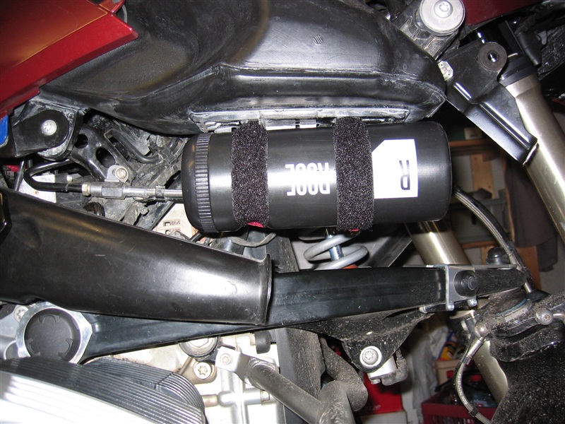

Hallo Zusammen,
der Thread „Ein Basteltipp für ADV`ler“ stieß bei mir sofort auf Interesse, da die GS alles hat, außer Stauraum. (Abgesehen von der Schrankwanderweiterung ala Koffer. J)
Der aktive Kohlefilter wird auch an der „normalen“ ab `08 verbaut. Rechts unterhalb des Tanks zwischen dem Luftansaugrohr für den Luftfilterkasten ist eine „Menge“ Platz. Der Hinweis auf die handelsübliche Fahrradflasche von „QBold“ hat mich in diversen Fahrrad Online Shops stöbern lassen.

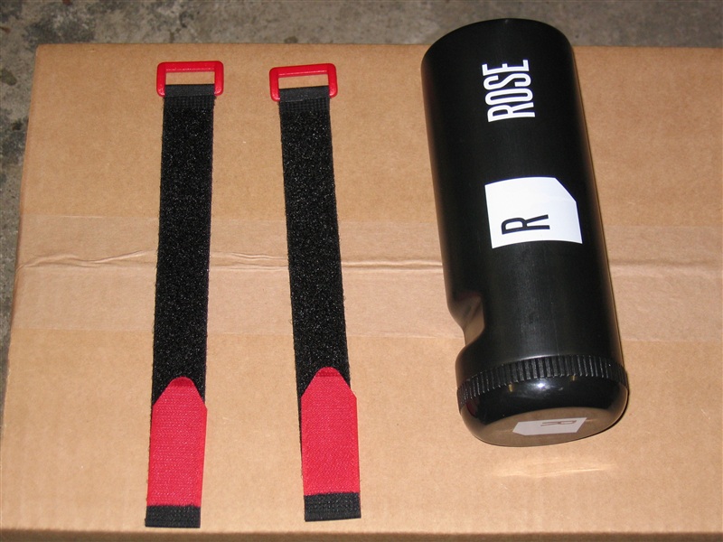

Hier gibt es eine große Auswahl an verschiedenen Modellen von „Werkzeugdosen“ für den Fahrradhalter. Ich habe mich für die „große“ Werkzeugdose von Rose entschieden.
Ca. 19 cm hoch, 7,4cm Durchmesser und unschlagbare 2,20€. J
Auf zur Tat:

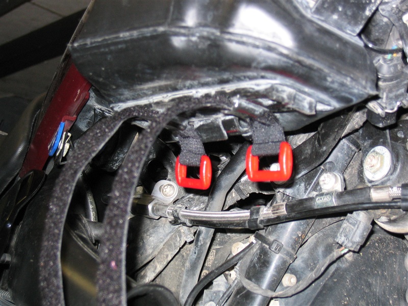

Die zwei Halter wurden mit einer Kneifzange entfernt. Am Tank bleiben die Schlauchführung und die originalen Laschen für die Schellen des Aktivkohlefilters erhalten. Zur schnellen Montage habe ich mich für Klettkabelbinder entschieden. Die Größe 25x300mm mit Öse von Fasttech bei Conrad passt perfekt.
Ergebnis:

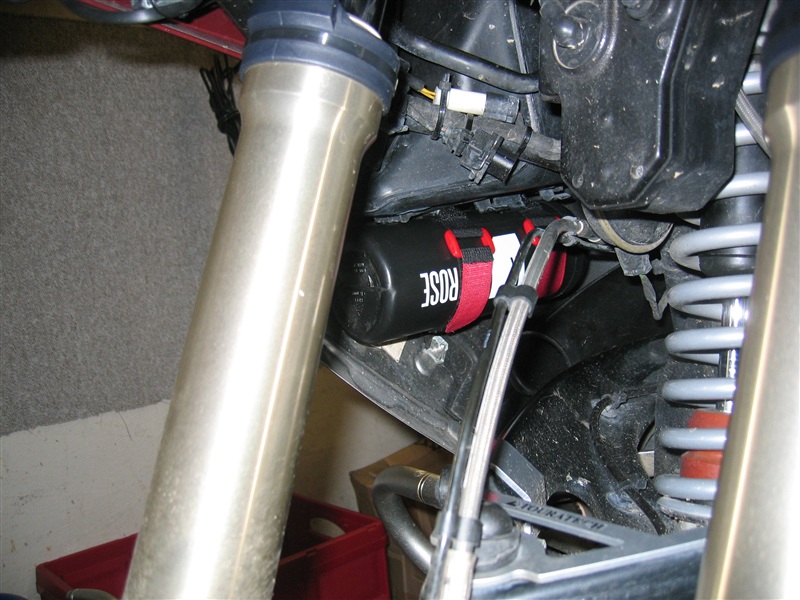

Die Dose sitzt durch die Einkerbung an der Öffnung und der Fixierung durch den einen Klettkabelbinder rutschfest unter dem Tank. Die Dose ist in keinen 10 Sek. unter dem Tank hervorgeholt und mit etwas Übung innerhalb von 30 Sek. unter dem Tank verstaut.
„Diebstahlschutz“:
Wenn die beiden Klettkabelbinder mit der Öse zur Außenseite geführt werden, dann kann die Dose nicht einfach herausgenommen werden. Dafür muss das Seitenteil abgeschraubt werden.
Fazit:
Alles in Allem kostet die Erweiterung keine 10€ und für Dinge die nicht oft gebraucht werden gibt es ein „neues“ Plätzen an der GS.
Hope this helps
Bin Eilig

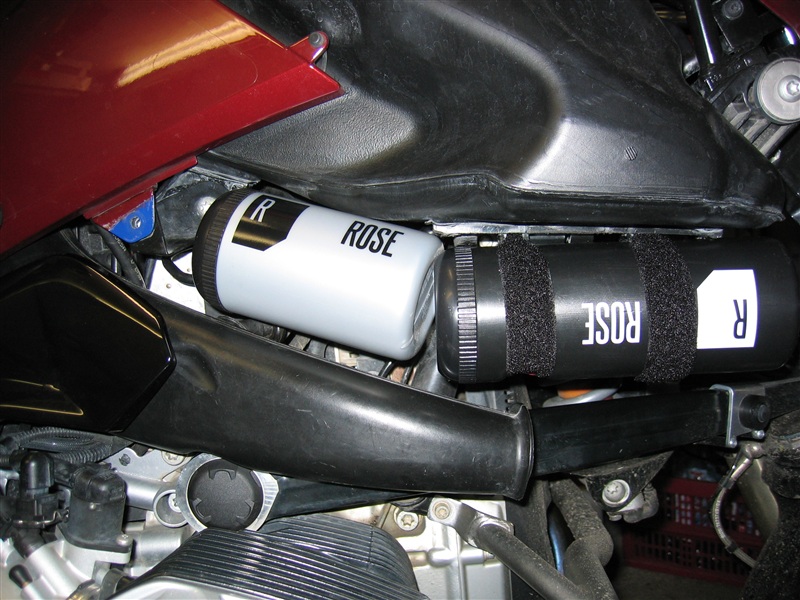

Interessanter Weise ist auch noch Platz für die kleine Werkzeugdose.
Für diese ist aber einfach keine geeignte Öse vorhanden.
Falls jemand eine Idee, ist diese willkommen. ;-)
Könnte man denn nicht einfach aus zwei großen Flaschen eine Werkzeugdose basteln die ganz genau den gegebenen Platz nutzt?
Oder halt die kleine mit der großen in irgendeiner Form verschrauben/kleben?
