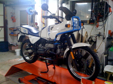

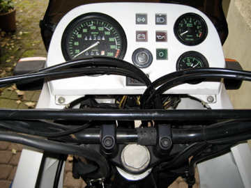

Benno hat sich mal die Mühe gemacht und checkte die Fahrgestellnummer. Vielen Dank.
Das Cockpit ist wohl von der PD.
So kleiner Nachtrag, ich habe die FgstNr. bekommen:
Die hier gezeigte GS wurde im Mai 1988 als normale R 100 GS gebaut und war ursprünglich keine PD. Die wurden erst ab Februar 1989 gebaut. Also ist sie umgerüstet.

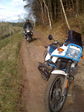

Was an meinem Ox ist original und was ist umgerüstet?
Hoffe Ihr könnt mir helfen.

Der Vorbesitze hat, soweit man das auf den Bildern sehen kann, lediglich die ganze Frontverkleidung mit dem Elchfänger angebaut. Der Rest ist ok und entspricht der Serie. Vieles kann man ja gar nicht ändern.
Die Bemerkung "Bastelkiste" aus dem anderen Thread war an sich nur ein wenig Verarsche.... Der Frontaufbau ist schön und praktisch und entspricht fast dem Baujahr. Das ist Customizing und kein Gebastel.

So ganz spontan sehe ich außer Front und den Instrumenten nichts von einer PD.

....Das Markante an der Front ist eben doch ein Elchfänger und kein Wasserrohr, klingt schon viel besser....
Nee, der "Elchfänger" und das "Wasserrohr" haben die gleiche Teilenummer. Hier an dieser GS sind nur noch zusätzlich die Gummischützer montiert.
