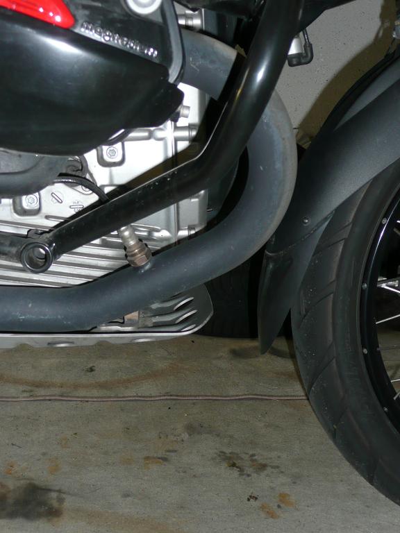

ich will jetzt echt nicht die Spassbremse sein, aber es sieht deutlich schlimmer aus als Original....ich hab mal in meinen alten Bilder gekramt
Jürgen, der dir die Daumen drückt

schön ist Wirklich anders, hätte nicht gedacht daß die Beschichtung so nachlässt. Sieht aus wie wenn der Krümmer nur mit Auspufflack gesprüht worden wäre. ;)

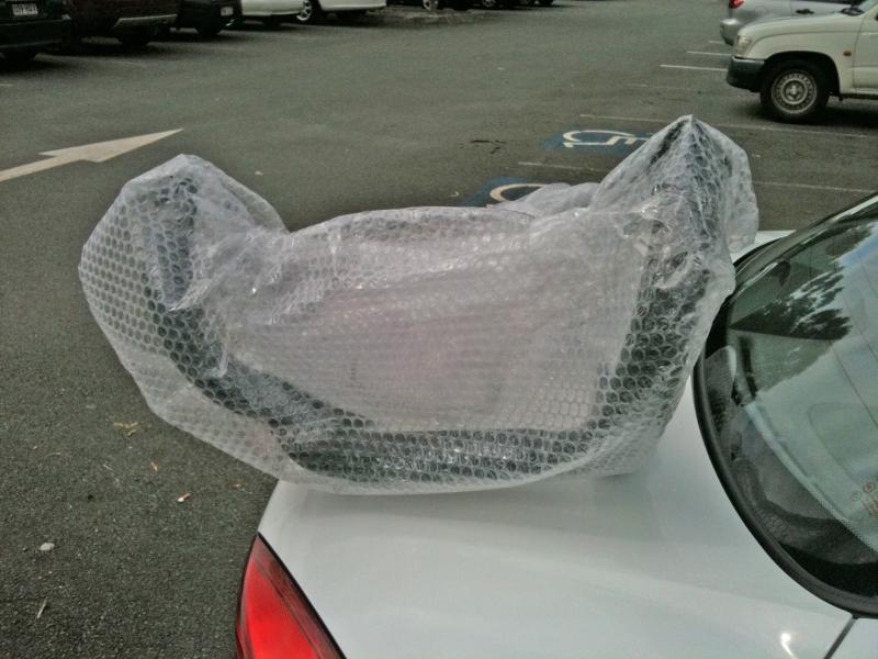

just picked up
:D
nur auf'n Feierabend warten, anschrauben und freuen.
Zu mindest fuer ein paar Tage oder Wochen...
bevor es alt und schrubbellig aussieht.
:eek:

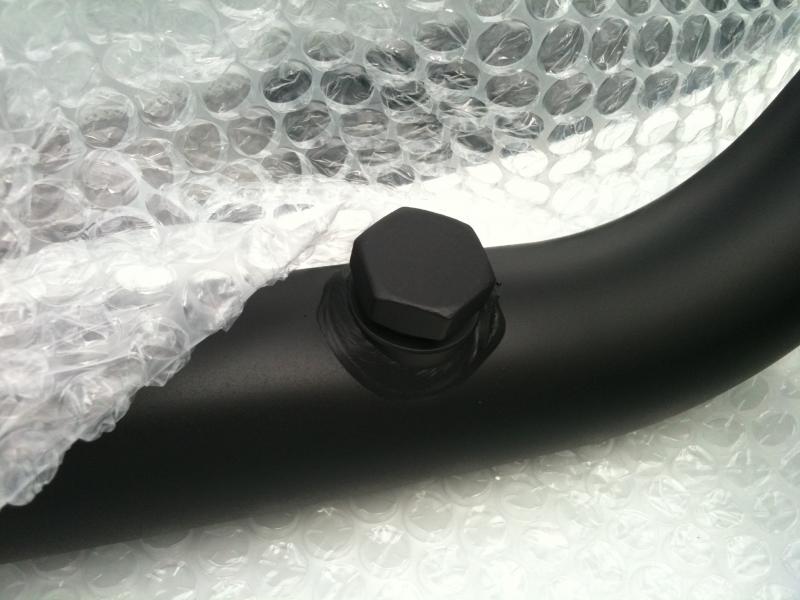

Auf jeden Fall wird da nichts zugeschweist. Er hat lediglich die Sensor-Gewinde mit einer dicken Schraube geschlossen.

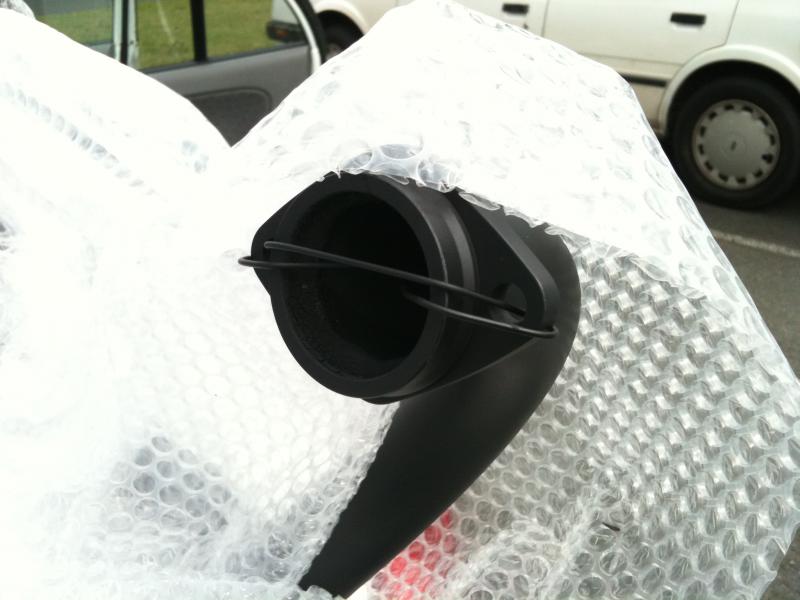

So, here it is...
Hier sind ein paar bilder vom kruemmer... leider sind die tage hier im moment
so kurz dass ich es nicht mehr geschafft habe fotos bei tageslicht zu schiessen.
Den Endtopf habe ich lediglich mit mattschwarzem-baumarkt-spruehlack versehen:
Fertig-Produkt, also soweit....
Mal sehen wie lange es haelt... :cool:
