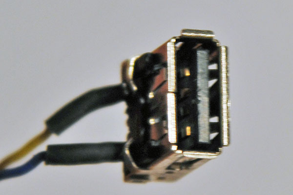

hbokel
werde es vermutlich doch ausprobieren, das Basteln und wollte Dich fragen, ob das die richtigen Teile sind, ob die Grösse stimmt
wie man die Dinger miteinander verkabeln muss, wie Du die schönen Verbindungen Kabel/Pole hinbekommen hast
Hallo Alex,
die Links zum Schweizer Conrad Shop funktionieren bei mir leider nicht, aber vielleicht klappt es hiermit (den Bestellnummern sind Hyperlinks):
Best.-Nr.: 844136 - 62 (€ 8,95)
Best.-Nr.: 747061 - 62 (USB-Einbaubuchse € 0,56)
Best.-Nr.: 179345 - 62 (Spannungsregler 5 Volt 2 Ampere € 0,84)
Best.-Nr.: 545994 - 62 (Schrumpfschlauch € 3,16)
Best.-Nr.: 839612 - 62 (1 Ampere Sicherung € 0,21)
Kupferlitze und Lötzinn habe ich nicht aufgeführt. Zum Basteln ist dann noch ein Elektronik-Lötkolben erforderlich, eine kleine Vierkantfeile (zum Aufweiten der Kabeldurchführung, damit die USB-Buchse hineinpasst) und ein kleiner Seitenschneider zum Kürzen der Beine des Spannungsreglers. Zum Schrumpfen des Isolierschlauchs benötigt man einen Heißluftföhn (ein Haarföhn reicht nicht aus).
Im Datenblatt zum Spannungsregler zeigt der Schaltvorschlag (Abbildung 3) Kondensatoren am Ein- und Ausgang, aber die sind nicht mehr im Gehäuse unterzubringen. Bisher gab es bei mir auch ohne Kondensatoren keine Probleme (weder beim Akku-Ladegerät noch beim Blackberry oder Garmin Zumo).
Die mitgelieferte 7,5 Ampere KFZ-Sicherung sollte man gegen eine 1 Ampere Sicherung tauschen (der Spannungsregler verträgt zwar 1,5 Ampere, aber im Stecker wird er ohne Kühlkörper betrieben).
Insgesamt macht das ohne Versandkosten € 13,45
Zur Erleichterung des Nachbaus habe ich den Stecker aufgeschraubt und die "Innereien" herausgezerrt:
Die blaue Litze ist Masse und die gelbe Litze ist Plus. Die richtigen Schraubanschlüsse im Stecker sind leicht zu finden. Der 12 V Anschluss ist hinter der KFZ-Sicherung, er muss unbedingt mit dem 12 Volt Eingang des Spannungsreglers verbunden werden und keinesfalls mit dem 5 Volt Ausgang (Pinbelegung siehe oben).
Der 5 Volt Ausgang des Reglers wird dann mit dem 5 Volt Pin der USB-Buchse verbunden. Auch hier darf man die Anschlüsse nicht verwechseln, deshalb die Nahaufnahme (oben ist gelb = 5 Volt, unten ist blau = Masse). Die beiden mittleren Pins sind für die Datenübertragung, sie müssen frei bleiben:
Nach dem Aufbau sollte man das Ganze möglichst mit dem Multimeter und einen Labornetzteil prüfen, bevor man alles zusammen in das Gehäuse stopft und dann verschraubt. Das Ergebnis der Bastelei ist in meinem ersten Posting abgebildet.
Der Aufbau ist nicht wirklich kompliziert, aber trotzdem gibt es reichlich Fehlermöglichkeiten. Deshalb der Hinweis: das Basteln geschieht auf eigenes Risiko.
Heinz
P.S. Der Spannungsregler 78S05 ist für 2 Ampere ausgelegt, wogegen der Standardtyp 7805 (ohne "S") nur 1 Ampere schafft. Ohne Kühlkörper wird der Regler jedoch sehr heiß, er ist bis maximal 150°C spezifiziert. Deshalb kann das umgebende Kunststoffgehäuse bei hoher Belastung schmelzen. Der USB-Standard sieht maximal 0,5 Ampere Stromaufnahme vor, deshalb sollte der Adapter auch ohne Kühlkörper funktionieren.
alex37
alex37
25.08.2010
768
Nordwest Schweiz
R 1200 GS Adventure Air12
Ein grosses Dankeschön!
Hallo Heinz
Tja, ik bin spraklos, wirklik.....
Habe über die Links die Artikelnummer im Schweizer Shop eingegeben und alles gefunden!:)
Kosten hier:
Winkelstecker 17.95 CHF
USB-Buchse 1.15 CHF
Spannungsregler 1.15 CHF
Schrumpfschläuche 7.45 CHF
Flachsicherung CHF 0.45
Total: CHF 28.15
Hinzukommen CHF 8.95 Versandkosten, CHF 3.95 Verpackungspauschale und CHF 5.00 Mindermengenzuschlag...
Statt Letzterem habe ich 2 Schwämme gekauft, so dass ich insgesamt mit 2 Schwämmen bei CHF 49.15 bin. Das wären derzeit so etwa € 37.80 ohne Schwämme € 31.57.
Bei Euch im Vergleich € 13.45 zuzüglich Transportpauschale (€ 4.95 in Deutschland) in die Schweiz - schluck - € 19.99 ! (ist am anderen Ende der Erde...) und Verpackung € 0.12. Da wär ich dann bei € 33.56.
Vielen Dank für Deine Mühe bei dieser Anleitung und den Fotos!
Jetzt ist das Ganze wirklich nur noch Konzentrationssache und eine ruhige Hand und etwas Geduld... :rolleyes:
Ach ja: Hast Du nun gelötet oder nur mit den Schläuchen "drann"-geschrumpft?
