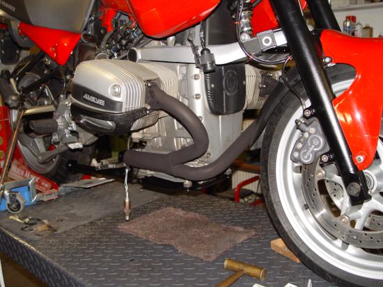

Bei der Demontage der Krümmer sind mir auf beiden Seiten die inneren Stehbolzen am Zylinder abgerissen. Hat jemand ne Idee wie man die Dinger rausbekommen kann ohne alzu großen Schaden anzurichten? Vorsichtige Schläge, Erhitzen und auch das Aufschweißen einer Mutter auf das verbleibene Stück Stehbolzen brachte nur jeweils wieder eine Verkürzung des Stehbolzen. Am liebsten würde ich gleich alle ersetzen. Im Moment sehe ich allerdings kaum eine Alternative zum Ausbohren und, wenn ich Pech habe, dem Einsatz von Gewindebuchsen (Timesert z.B.).
Bin für sinnvolle Vorschläge dankbar!
LG, Gis

Hi Gismo,
ist mir auf der einen Seite auch passiert. Fahre am linken Zylinder seit ca 15tkm nur noch mit zweien herum, -> Hält :) und solange das so weiter geht, belasse ich es dabei...

die sind immer extrem eingerostet..geht wohl nur ausbohren wenns mit aufgeschweißter Mutter net gefunzt hat..:)
würd da auch nich mit nem Schweineschwanz rumexperimentieren..brechen im Fall des Falles auch nur doof ab und dann ist's hart...

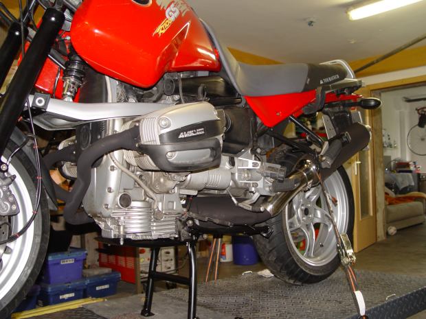

So, nun sind sie raus! Links hat der dritte Versuch mittels aufgeschweißter Mutter gefruchtet. Zwei Mal war der Stehbolzen direkt hinter der Mutter abgescheert. Rechts hatte ich weniger Glück. Das Teil ist eine unlösbare Verbindung eingegangen. Selbst Planschleifen, anbohren und einen Torx einschlagen hat nicht gefruchtet. Ich hab schlußendlich aufgebohrt und ein neues Gewinde geschnitten. Gott sei Dank ging es noch ohne Gewindeeinsatz. Nun ist der frisch lackierte Krümmer wieder an seinem Platz und alles schaut wieder schön aus.
LG, Gis

haste hoffentlich mit Keramikpaste montiert...:D

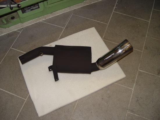

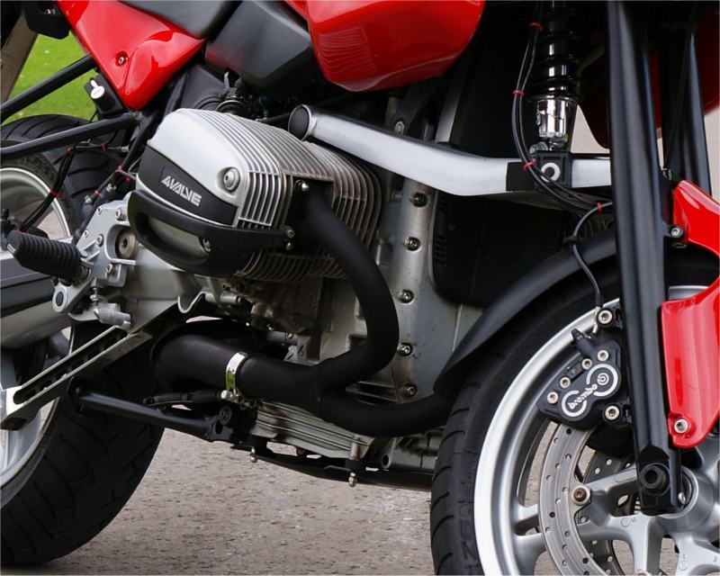

Wie haste den Krümmer lackiert, wenn ich fragen darf? Ich überlege auch noch an einem mattschwarzen Auspuff... :D
Gismo
Gismo
24.11.2009
478
31020 Salzhemmendorf
R 1100 GS (´97)
Mickey,
matt schwarz ist einfach sexy! :) Ich habe "Flame Proof" von VHT verwendet. Das ist ein Keramiklack, der durch Erhitzung erst zur Endhärte gelangt. Dann ist er aber sehr stoß- und kratzerfest. Der Hersteller gibt als Temperaturbereich max. 1093°C an. Bislang hat das Zeug auf allen Krümmern gehalten, die ich damit behandelt habe. Darüber hinaus läßt es sich hervorragend verarbeiten. Damit Läufer zu produzieren grenzt schon fast an Mutwilligkeit und einen ordentlichen Sprühkopf haben die Dosen auch. Ich hab den Sammler auch gleich mit lackiert. Richtig sauber halten kann man ihn im montierten Zustand ohnehin nicht.
LG, Gis
P.S. Der Lack auf meinen Fotos ist noch nicht eingebrannt, darum sieht er noch so samtig aus. Nach dem Einbrennen ist er richtig schön matt schwarz, wie man es von normalen Lacken auch kennt.

@Gis: Schaut schomma gut aus .... nu fahr abba mal ´n paar Meilen und brenn datt ein und dann zeig nochmal ´n Bild (bitte) ;)
Gismo
Gismo
24.11.2009
478
R 1100 GS (´97)
Finn,
hast Du Bedenken das es abblättert? Das Zeug ist zigfach erprobt! In der Z-Gemende (Kawasaki Z1/Z900/1000) wird es häufig angewandt. Ich hab noch nie gehört das es abgeblättert ist. Auch auf der Krümmeranlage meines Kumpels (GPz 1100 B2) hält es wunderbar. Die Q hatte ich im Stand ne Weile mit erhöter Drehzahl laufen und stellte erstaunt fest wie warm die Krümmer direkt am Zylinder werden. Sie fingen an leicht rot zu glühen. Die Farbe ließ sich davon nicht beeindrucken. Aber sowie das Moped zusammen ist bekommst Du Dein Foto. Versprochen!
LG, Gis

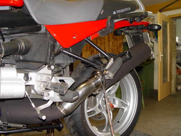

Moin!
Die Teile habe ich alle glasperlgestrahlt. Einen besseren, griffigeren und fettfreieren Untergrund gibt es wohl nicht. Erst mal ist alles lackiert. Ich war mir noch nicht so ganz sicher ob es mir wirklich gefällt. Lack ist ruck-zuck wieder entfernt. Wenn Du Dir Deiner Sache sicher bist, dann würde ich aber pulvern lassen. Das werde ich dann auch irgendwann noch machen. Im Moment habe ich nicht genug Teile für einen Traversenpreis zusammen und einzeln ist es mir zu teuer. Wenn ich das nächste Moped zwecks Restauration auseinanderpflücke, dann werde ich die Teile mitgeben.
LG, Gis
P.S. Der Endtopf trägt nun auch helles, freundliches schwarz! :D Mir gefällts.

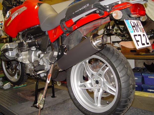

Auftrag ausgeführt!
LG, Gis
P.S. Und sie hält doch! :D
Moin Gis,
das habbich auch nie bezweifelt .... ich wollte nur sehen, wie es nach dem einbrennen aussieht.
Gefällt mir sehr sehr gut!!!! :)

Bislang hält der Lack sehr gut. Daran hatte/habe ich allerdings auch keinen Zweifel. Warum sollte er gerade am Kat nicht halten? Was das Einbrennen anbelangt, so reicht das Erhitzen durch Fahren aus. Bei der Montage der lackierten Teile mußt Du vorsichtig sein. Noch nicht eingebrannt ist er empfindlich. In der Zeit des Einbrennens (ca. 5 Min. ) stinkt und qualmt es in der Tat deutlich. Das solltest Du zur Bewahrung des Hausfrieden lieber im Freien machen.

noch mal zurück zu abgerissenen Stehbolzen.
Da gibt es "Totengräber" - konisch zulaufende gehärtete Stifte mit linksgewinde.
Falls es interessiert schau ich mal kommende Woche in der Arbeit nach dem "DIN"-Namen.
