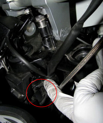

habe dat dingen mal ausgebaut...
Hier nur mal ein kleines Update.
Nach mehrfachen Problemen mit dem Einschalten in den letzten Tagen
habe ich heute das Teil unter dem Schluessel mal abgebaut.
Danach kann ich Euch sagen, dass das Einspruehen mit jeglichem Spray
KEINERLEI Auswirkung auf den/die eigentlichen Schalter haben wird.
Die Standard Micro-Schalter sind in einem eigenen kleinen Gehaeuse untergebracht.
An dem Schloss befinden sich zwei Steckverdindungen, einer ist fuer die
Ringantenne (vierpolig) und der andere (dreipolig) ist fuer das Einschalten
der Elektronic/Zuendung.
Der untere Block kann nach dem Entfernen von zwei kleinen Schrauben
abgenommen werden (nachdem die Ringantennenkappe ab ist).
Eine Schraube ist schon raus... die andere ist gut zu sehen
Plastik-block abgenommen
Schluessel-welle von unten gesehen
Dieser kleine Plastik-block kann einfach mit einem kleinen Schraubendreher aufgeklippt werden.
Gehauese ist offen
Nun sind die beiden kleinen Micro-Schalter zugaenglich.
Die zwei Microschalter sind rechts eindeutig zu sehen. Ohne einen Schaltplan gesehen
zu haben denke ich einer ist fuer die Elektronik/Zuendung und der andere fuer Standlicht?
Mit der Ringantenne angesteckt konnte ich bei gestecktem Schluessel die Kuh-Elektronic durch
einfaches Druecken des Schalters einschalten.
Nach dem Zusammenbau scheint alles wieder einwandfrei zu funktionieren. Die naechsten Tage
werden zeigen ob es vielleicht nur ein falscher Sitz der Schalter war. Aber selbst wenn nicht bin
ich mir fast sicher, dass ich das problem mit einem Microschalter von Conrad loesen kann.
Hoffe das ist eine hilfreiche Info. Vielleicht habt Ihr das Problem ja auch schon mal erlebt.
Euch alles GUTE!
Marc

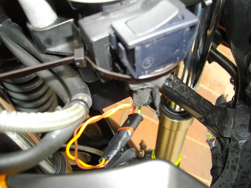

Zur Notlösung habe ich schnell einen normalen Schalter montiert. Am Kabelende sind zwei kleine Silberdrähte (von einem 1/4W Widerstand) angelötet damit diese in den Stecker passen.
Das Teil wandert nach Ersatzbeschaffung auf jeden Fall in das Notfallwerkzeugset.
Hat schon jemand die Microschalter getauscht? Bei meine 12er Mü ist der 2. Schalter ohne Funktion und müsste daher noch funktionstüchtig sein.
