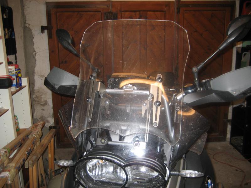

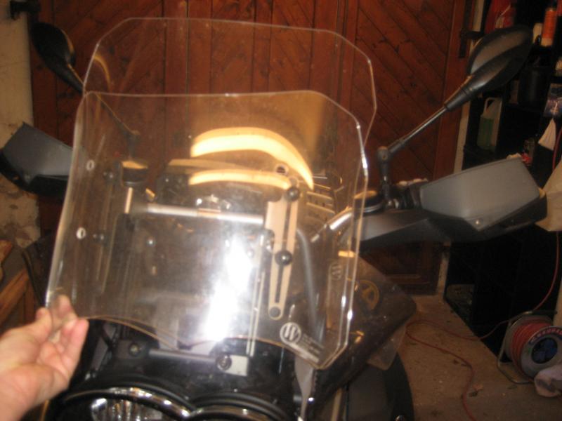

Ergo Sreen Vario
zu der Ergo Sreen Vario gibt es zwei Oberscheiben. Eine kürze und eine hohe die 5 cm höher ist.
Wenn ich dei Zeit finde mache ich mal ein paar Bilder daon.
VG
Andreas
BMW ist klasse
13.02.2006
1.498
R 1200 GS ADV Mü, davor R 1150 GS ADV und KTM 520 EXC
Ergo Screen vario
hier noch ein paar Bilder ...
erste ist die große Scheibe, zweite die kleine in Überlagerung
VG
Andreas

Moin Andreas,
danke für die Bilder! Ich habe das Teil gestern online Bestellt und werde es mal anbauen.
Für mich eine gute Lösung!
Danke
Matti
