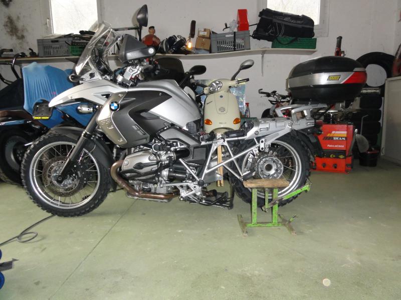

Touareg
Touareg
02.04.2009
466
Uggiate Trevano
R 1200 GS TÜ/XSR 900 in gelb/schwarz V85TT
So siehts aus wenn der das Federbein fehlt.:(
Meines sollte noch umgebaut werden das Originale "ESA".
