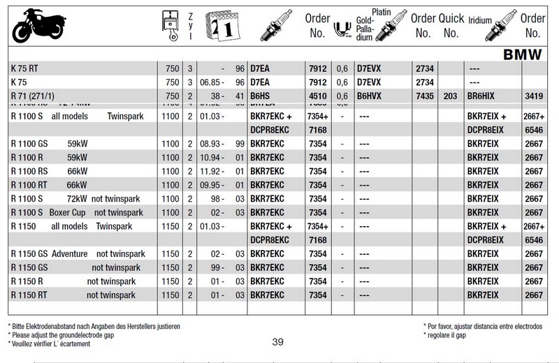

Nach einer email an NGK kam eben die folgendes zurück:
Sehr geehrter Herr XXXX,
folgende Kerze haben wir für die Motorräder gelistet:
1100 GS: BKR7EIX
1150 GS: BKR7EIX
Das auch die BCPR7EIX verbaut werden kann können wir nicht bestätigen!
Mit freundlichen Gruessen / Best regards
Sebastian Albers
Assistant Product Manager
Damit ist dann wohl alles gesagt.

Hi
Der aktuelle NGK-Katalog sagt das.
Wegen der Kopfzeile habe ich 2 Ausschnitte übereinander kopiert
gerd
