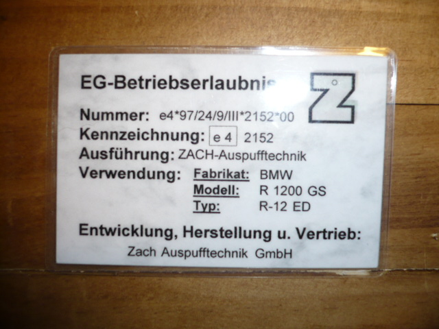

Hallo zusammen,
hier fahren ja einige einem Zach ESD.
Kann mir einer von euch sagen, ob diese e-Nummer "e4 2152" die EG-Genehmigung für die R1200GS mit 77KW/7500 beinhaltet?
Und somit eine Freigabe für meine 2008er Mü.
Ich würde mir gerne solch einen ESD (gebraucht) anschaffen aber ich hatte bislang keine EG-Prüfgenehmigung im Detail gefunden.
Wenn ja, wäre schön wenn mir einer den ensprechenden Abschnitt hier rein stellt.
Danke und Gruß
GS Peter

Hallo Michl,
das der ESD auf die R12 paßt und ne Freigabe für eine GS hat, das weis ich schon.
Leider gibt es zwischenzeitlich verschiedene Motorvarianten von der GS und aus der EG-Betriebserlaubnis (siehe Anhang) geht nicht hervor für welche GS diese erteilt wurde.
Oder hast Du die EG-Prüfgenehmigung im Detail vorliegen, aus der die Freigabe für die MÜ mit 77KW/7500 mit dieser e-Nummer dokumentiert ist.
Wenn Ja, dann bitte ne Info wo ich die bekommen kann.
Ich hatte mehrere Angebote von SR - Sebring wo sich leider im nachhinein herausgestellt hat, dass die Freigaben nur für GSen mit 72KW od. 74KW erteilt wurden.
Die 77KW Variante war nicht dokumentiert und somit nicht mit der auf dem ESD eingestanzten e-Nummer freigegeben.
Das dumme dabei ist, bei einer Kontrolle in welcher die Zuordnung zur e-Nummer geprüft wird und "Dein" Bike nicht in diesem Dokument gelistet ist bleibt das Bike stehen und du kannst es mit einem Hänger abholen.
Nicht gerade toll aber hier bei uns gibt es solche Kontrollen hin und wieder.
Und da ich darauf keinen Bock hab, möchte ich auf Nummer sicher gehen.
Mal sehn was die Fa. Zach hierzu schreibt. Wenn die Freigabe für MÜ bestandteil der EG-Prüfgenehmigung ist, dann werd ich mir wohl einen ZACH besorgen :D

Hallo zusammen,
260 klicks und keiner dabei der eine detailierte EG-Genehmigung von Zach hat wo nachzulesen ist für welche Motorisierung der GS der ZACH ESD freigegeben wurde :confused:
Eine Frage an die ZACH Fahrer:
Was gibt euch die Gewissheit, dass der Zach ESD genau für euere GS eine EG-Genehmigung hat, wenn das nicht dokumetiert ist.
Die Karte kann es ja nicht sein, die gibt diese Information letztendlich nicht her. :eek:

hab auch nur die Karte. Mehr hab ich auch noch nicht rausgefunden.
Musst wohl auf die Antwort vom Zach warten.
Wäre nett, wenn du dann hier reinschreibst, was da rauskam. Würd mich nämlich jetzt auch interessieren.
