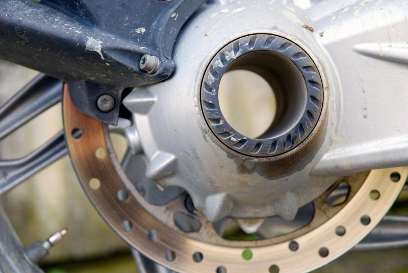

an meiner 12gs bj 07 bot sich mir am freitag abend folgender anblick:
http://www.gs-forum.eu/attachment.php?attachmentid=39082&stc=1&d=1300218484

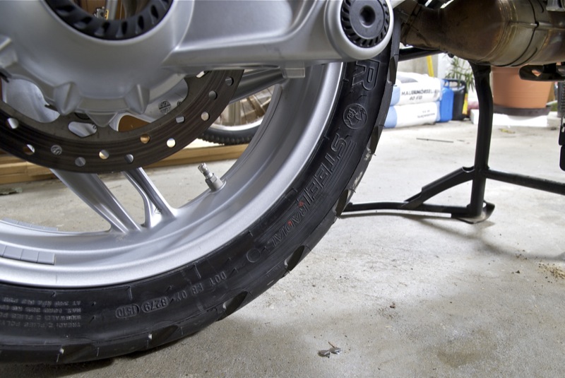

Oelflecken auf dem Boden unterhalb des Kardantunnels. Dazu war die Felge noch ziemlich oelverschmiert und der Reifen glaenzt jetzt noch.

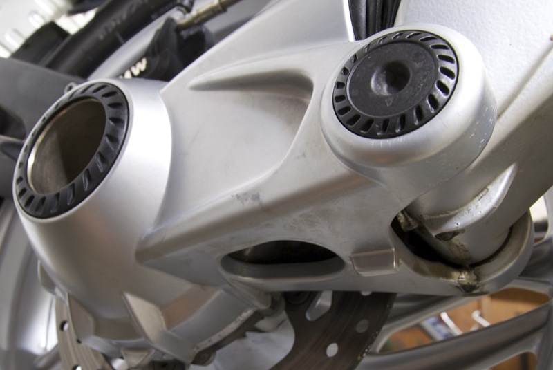

Die Stelle an der das Oel das Tageslicht erblickt, sieht man auf folgendem Bild:
Das sind nun allerdings die Bilder, die ich gerade eben gemacht habe, nachdem ich sie vorhin aus der Werkstatt geholt habe: es sei der Wellendichtring gewesen, hiess es. Nun sei sie aber dicht.... mhm....
Ich habe hier im Forum ja schon das ein oder andere ueber das HAG gelesen und Photos gesehen, wo es der Wellendichtring war, die sahen aber anderst aus. Was denkt ihr? Kann es vielleicht auch sein, dass das nur noch Nachwehen sind? Sprich, wenn ich das ganze sauber mach und nochmal paar km fahre und beobachte, dass dann nichts mehr kommt (ohne dass das ganze Oel vorher ausgelaufen ist). Oder gleich wieder ab in die Werkstatt und nochmal von vorne?

Die Reparatur wird wohl daneben gegangen sein, ist ein wenig viel was da so herunter tropft.
Du solltest den Reparateur noch einmal aufsuchen. Und laß dir auch sagen welche Teile ersetzt worden sind. Genauso erfolglos war meine letzte Abdichtung, bei der ich den Druckring und den dahinter liegenden Gummiring nicht mit ersetzt habe.

hallo thomas, was war dann das problem?
bei mir haben sie beim ersten mal beide wellendichtringe getauscht. beim zweiten anlauf war dann die rede von nem Buchsring am Wellenlager... Mal sehen ob's haelt...

Hi Patrick, bei mir haben sie gesagt, es sei beidemal der Simmering defekt gewesen. Da ich ein technischer "Depp" bin, habe ich es mal geglaubt, zumal die Sache dann ja im dritten Anlauf behoben war.

das Problem ist mir leider auch bekannt, bei mir sah es genau so aus.
War letzendlich der Simmerring am Getriebe, der Simmerring am HAG wurde auch gleich erneuert. (Garantie)

Eigentlich sind wir mit dem Thema ja durch. Aber wenn das da aussen immer wieder kommt, dann kann es auch am Spiel liegen. Das äussere Lager hat seine Lauffläche nämlich direkt auf der dicken Hohlwelle und wenn da Verschleiß ist hilft es erstens nicht das Lager zu erneuern und zweitens macht der Simmering das Gewackel nicht lange mit. Wie ist denn die Lauffleistung?

da aussen hatte ich es noch nie... warten wir's ab, noch habe ich "gewaehrleistung"... spiel habe ich auch keines, konnte ich zumindest nicht feststellen. laufleistung ist jetzt knapp 30tkm. termin ist schon vereinbart fuer hag und kd...
