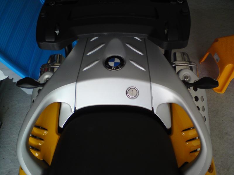

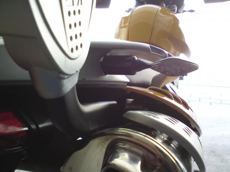

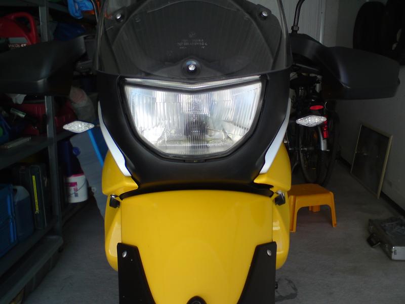

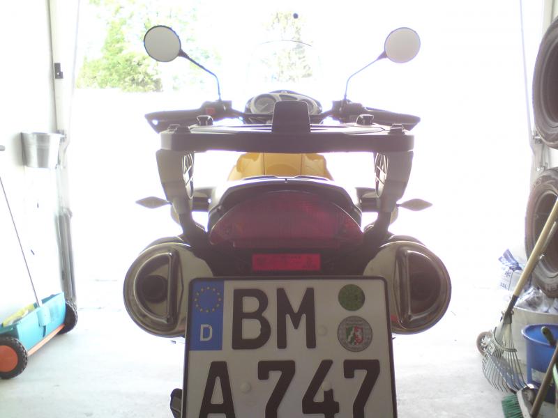

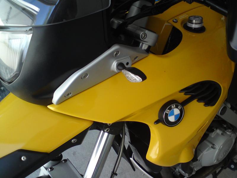

Hi, habe heute Led auf meine F650Gs geschraubt. Mit Wiederständen hat es nicht geklappt. Danach diese wieder abmontiert, bei Tante Luise ein Relais gekauft, es funktioniert. Blinker haben gekostet ca 50 Euro + 13 für das Relais.
lazo12
lazo12
07.04.2011
14
Hürth
F650Gs (2002)
Louis :1x 10033844 (Blinkgeber, rot, 12.95,-)
Louis: 1x 10033199 (Blinkerarmverl. falls Gepäckbrücke hinten 9.95,-)
Polo: 2x 50220000230 (Wiederstand als Ersatz für 10W Birne, 1.95,-)
Dann noch die Passende LED Blinker nach Geschmack.
Werde mal schaun ob ich gleich noch ein paar Fotos reinsetzen kann.
Ich selber habe 25 Euronen für den Satz Blinker gebraucht. Leider geht es nicht ohne den Wiederständen. Nur mit dem Relais Blinkt es nicht !!!
Mit 4 Wiederständen Blinkt es ebenfalls nicht. Die 2 Wiederstände habe ich hinten (rechts/links) eingebaut. Die Blinkerarmverlängerungen musste ich leider wegen meiner Givi Gepäckbrücke noch nachkaufen.:mad: Sonst sah man die Blinker nicht.....
