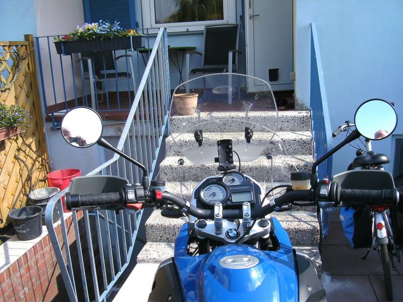

und so siehts dann mit den Schrumpfschläuchen aus
