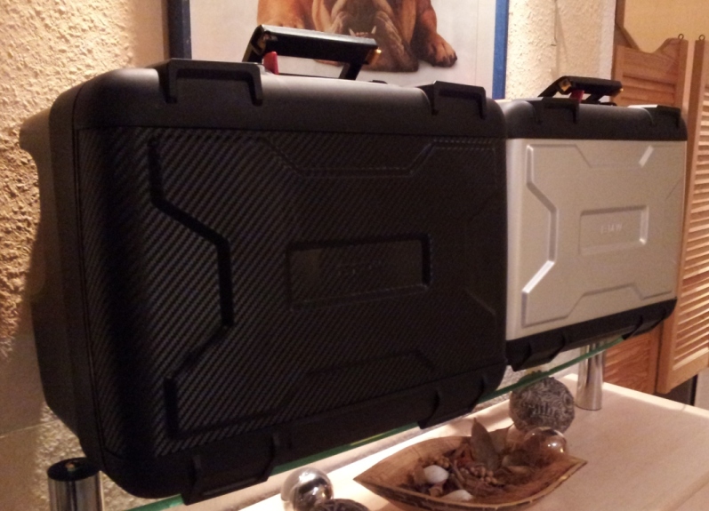

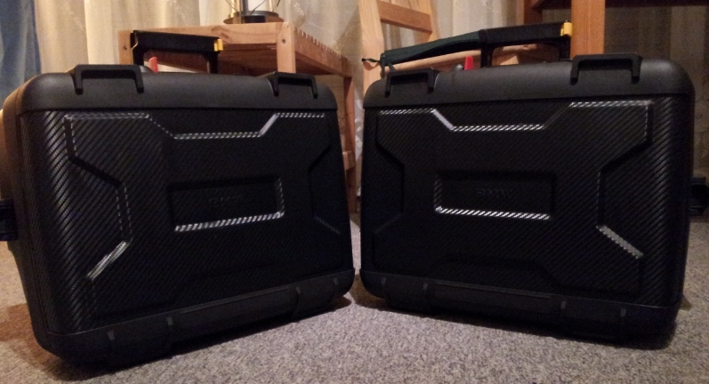

Ist dann doch wieder das Prinzip Versuch und Irrtum gewesen! Hätte ich die Blende wirklich abgemacht, hätte ich vermutlich beim Bekleben Probleme bekommen oder die Blende durch das ziehen an der Folie gar verbogen. Mit Koffern hat man beim Bekleben wenigstens was in der Hand und die Blende bleibt stabil. Nur beim Zuschneiden muss man mit etwas mehr Sorgfalt arbeiten. Ging aber unerwartet gut und ich denke das Ergebnis kann sich sehen lassen. Da wird sich die TB bestimmt freuen. :cool:

Ich hab mir die 3M DI-NOC Carbonfolie CA-421 (31cm x 61cm) gegönnt. Über Amazon von Foliencenter24 für 9,99 Euro das Stück. Bei der Größe hat man an allen Seiten ca. 2-3 cm Verschnitt.
Und ja, die Koffer sind jetzt leichter geworden! Aber da ich mir ohnehin immer Gasballons in die Koffer packe fällt das zusätzlich gewonnene Mindergewicht kaum auf.
