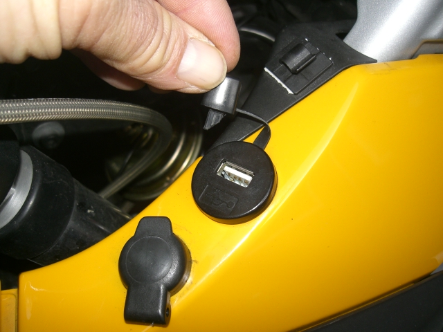

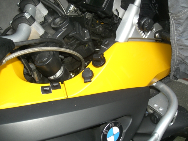

in der Verkleidung vorne rechts habe ich ne Normdose und davor die USB Dose.
Wenn ich heute zu Hause bin mach ich dir ein paar Bilder und stell sie ein!

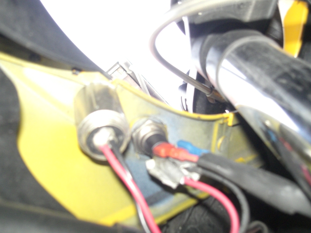

bilder
das lt. bild ist leider unscharf, aber man kann sicherlich das maßgebliche erkennen. wenn es wärmer wird kürze ich noch die anschlußkabel und verlöte alles neu. im moment ist alles gequetscht. hält zwar ist, aber nicht wirklich schön. das dichtungsgummi sieht man nicht, ist ganz auf den stöpsel geschoben. da geht auch 1mm abgeschnittener schrumpfschlauch.

Hi Ulf,
man kann soweit alles erkennen, aber wie hast du die Buchse befestigt? Sieht aus als wenn sie nur eingesteckt ist, oder wird sie genau wie die Originale mit einer Schraube gesichert?

Hi Ulf,
die ist verschraubt! du musst ein 22er Loch bohren und dann kommt die buchse von unten rein und der deckel mit der abdeckkappe wird von oben drauf geschraubt. hält einwandfrei.
