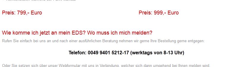

Hi,
WP-Germany, bzw. der alte Importeur Pia-Motors verramscht die Reste an WP EDS:
das WP EDS 1 gibts fuer 799,- Euro
das WP EDS 2 fuer 999,- Euro
Unterschied:
WP EDS2 hat andere Federn, andere Federbeschichtung, schnellere Stellmotoren fuer die Daempfercharakteristik!
Bestellen: www.wp-germany.com, Frau Zimmer ist sehr hilfreich! Auch die individuelle Anpassung an das Gewicht :D istz noch Moeglich!
Ich hab jetzt zu gegriffen und mir das EDS2 geholt!
