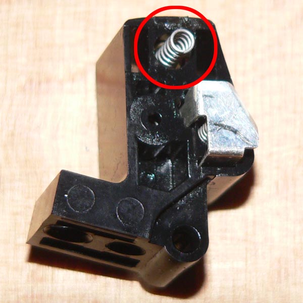

Hallo zusammen,
nachdem mein Abblendlicht nicht mehr funktionierte und ich nach Bemühen der Forumssuche den linken Lichtschalter überprüfen wollte machte es Pling und ein Teil des Innenlebens (sieh Foto) verschwand auf nimmerwiedersehen ( man sollte solche Sachen halt nicht auf der Strasse durchführen :().
Kann mir jemand sagen was hier fehlt (ich vermute mal so eine kleine goldene Hülse welche auf die Feder kommt wie auf der anderen Seite) und ob es eine Möglichkeit gibt eine solche irgendwoher zu bekommen.
Ich möchte mir den Kauf eines neuen Schalter beim :) ersparen.
Vorab schon mal Danke und Grüße aus GL
Sacha
Momber
Den Kombischalter gibt's nur komplett (Art. Nr. 61312306177). Kostenpunkt als Neuteil ca. 115 EUR.
