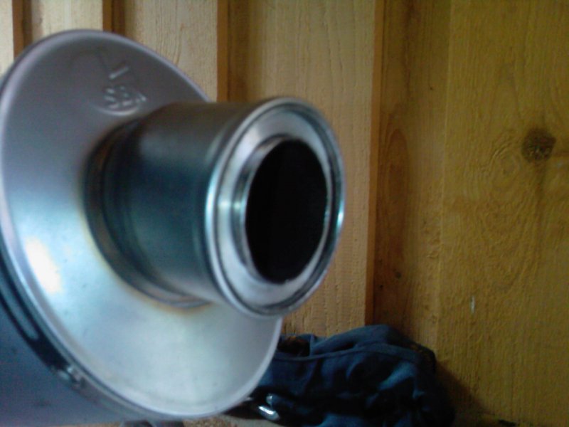

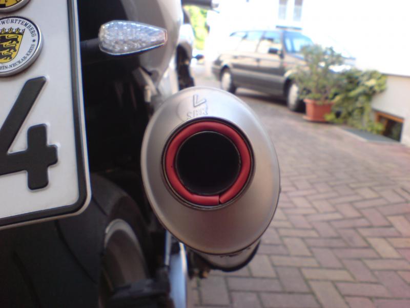

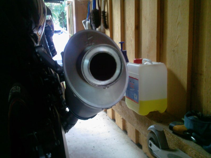

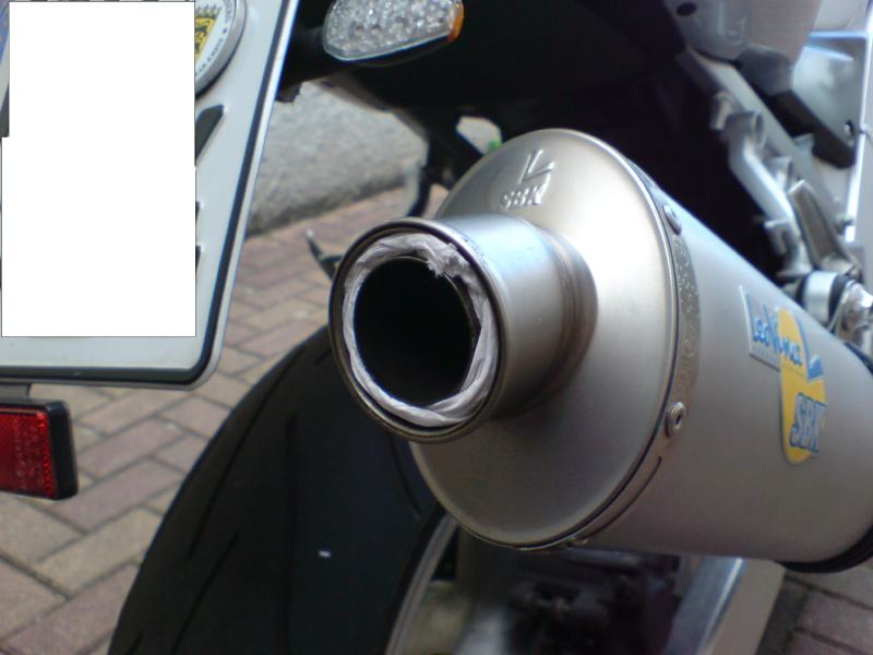

Das zwitschern bekommt man mit einer Dichtung weg die zwischen Db eater und gehäuse geklemmt wird, ich hatte
einfach einen kleinen Schlauch genommen kostet also nix.
einfach mal googlen ich hatte den Tip aus einen Forum weis aber leider nicht mehr wo :hot:

Ich hab den Leo auch auf meiner 1100er GS. Vom Sound her finde ich ihn sehr gut, auch wenn er zugegebenermaßen schon recht laut ist. Auf längeren Autobahnetappen fahre ich deshalb gern mit Gehörschutz oder InEar-Kopfhörer.Zwitschern hab ich auch - deshalb hätte ich gern mal nen Tip bzgl. der Sache mit der Dichtung zwischen Eater und ????.

Der ich nochmal:
Ein bischen Suchen und das Rätsel um die Zwitscherei ist gelöst - Danke an Sunracer für den Anstoß.
Und dass ihr auch was davon habt, hier der Link zur Konkurrenz ;-)
http://www.svrider.de/Forum/viewtopic.php?f=4&t=53266
http://imageshack.us/photo/my-images/373/dsc00387neucm8.jpg/
http://imageshack.us/photo/my-images/47/dsc00390od2.jpg/
http://media.bei-uns.de/b/6v/t3/7suyr6o0s8kcwc4800ooo-1.jpg
http://media.bei-uns.de/b/bj/0g/zzmt9r4kgg8ss4oo8ooog-1.jpg
Anbei noch ein paar Lösungsvorschläge aus den Links:

Ich hatte damals einfach einen Schlauch von meinem Modellauto genommen ist benzinfest und hitzefest einfach
mal in einem Modellbauladen fragen man braucht ja nur ca 10 cm kostet fast nix.
