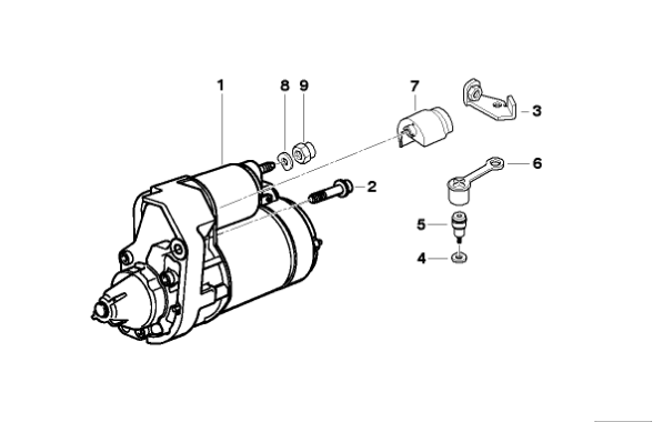

    Servus zusammen,
    mal eine Frage. Da mit vor einiger Zeit während einer Tour die Batterie abgekackt ist durfte ich 3 Tage lang mehrmals am Tag die Sitzbank runter und überbrücken. Da dachte ich an meine schöne, alte GS 1150. Da habe ich so einen tollen Anbau unten am Anlasser gehabt. Da konnte man direkt auf den Plus Pol gehen. War sogar original von BMW zum nachrüsten.
    Gibt es sowas auch für die GS 1200 Bj. 2006? Oder wer hat da mal was gebastelt.

    Aber wenn Du schon Bastler bist, nimm doch einen Fremdstartpunkt für die 11XXer und verbinde ihn per ausreichend dimensioniertem Kabel mit dem Pluspol der Batt!

    Merci für die Info. Aber ich weis nicht ob Du die Variante für die 1150ér kennst. Ist eigentlich nur ein Bolzen der unten am Starter durch die Abdeckung geht. Dieser wird am Pluspol am Starter angeschraubt. Klein und unscheinbar. So etwas wäre auch für meine 1200ér schön.

    Hmmm schätze Deine Kommentare eigentlich immer sehr lieber Gerd. Aber .........Die Batterie die sich dieses mal verabschiedet hat war gerade mal ein Jahr alt. Und ich bau mir ja so einen Scheiss nicht aus Langeweile hin. Hat mich extrem genervt am Tag 3-4 mal zu überbrücken. Kommt nämlich nicht immer gut an an der Tanke, beim Kaffeetrinken usw. die Kiste laufen zu lassen. Und die Anbauteile halten sich da in Grenzen. Ein Mini Halter, ein Bolzen und eine Gummiabdeckung.

    Nr.3-6 meine ich. Ich werde mal schaun ob ich das nicht auch bei der 1200 so platzieren kann.

    Klemme doch dein Plus-Kabel einfach an die Mutter #9 am Anlasser.

    ich hatte es jahrelang an meiner 11er-s, weil dort das freilegen der batteriepole ein riesen-act ist, i. vgl. zur gs.
    daß die mutter #9 am anlasser im prinzip easy zu erreichen gewesen wäre, hab ich damals noch nicht gewußt...und im gegensatz zur gs wärs bei der s mit simplen bordwerkzeug doch auch wieder ein mittlerer aufriß gewesen.
    aber einige mopedfahrer mit leeren/defekten batterien haben sich über meine simple starthilfe-spende gefreut. auch mit ü1000er 2-sülinda-mopeten.
    und mangels serienmäßiger steckdose an der "s" war der bikestarter gleichzeitig prima zugang fürs ladegerät.
    @lucky
    ich kenn den "fremdstart-punkt" der 11xx-er.
    wie groß der aufwand bei der 12er-gs ist, an die analoge #9 zu gelangen, weiß ich allerdings nicht.
    aber letztendlich hängt der "fremdstartpunkt" elektrisch ganz einfach direkt am pluspol der batterie.
    ob per blech am starter oder per kabel auf kurzem umweg am pluspol der batt. ist wurscht.
    der gestaltungsfreiheit sind somit kaum grenzen gesetzt.
