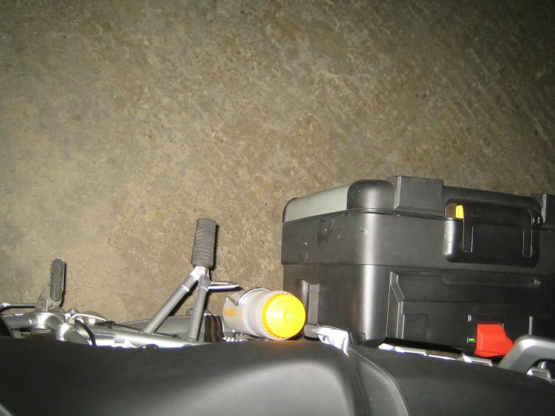

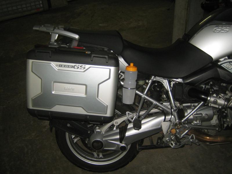

    Ne Flasche in den TR scheidet für mich aus, da ich da lieber andere Sachen reinlege und es dann zu eng wird (habe den kleinen TR) und an meine Koffer werde ich auch nichts ranbauen, da ich diese weder anbohren noch bekleben will.
    Ich habe mir einen Trinkflaschenhalter geholt uch mir an der GS ein Plätzchen gesucht. Da ich evtl auch mal noch eine Mitfahrerin habe, sollte dies dann auch nicht störend sein. Das hintere Rahmenteil direkt vorm Koffer hat sich da ganz gut angeboten. Die Flasche sitzt hinter der Fusstütze und vor dem Koffer. Die Kofferhalterung geht sauber auf, ich merke nichts davon und der Hintermann (-frau) bekommt davon auch nichts mit.
    Hab die Halterung so gebaut, dass ich sie leicht an und abbauen kann. Man muss ja nicht im Tagbetrieb mit ner Trinkflasche durch die Gegend fahren

    Hört sich Interresant an.
    Foto?
    Foto?
    Ich werd mir jetzt nur noch eine anständige Trinkflasche in Alu (Silber) holen und dann ist gut.

    Saubere Loesung!...und mit einem Alukaennchen wuerde ich dem Mex-Vorschlag einige Punkte verzeichnen!
    Saludos
