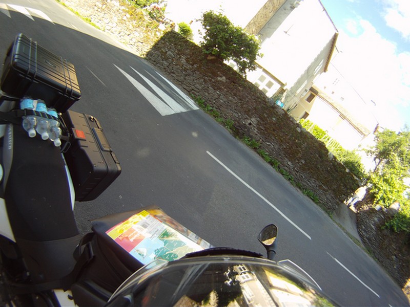

Hier noch mal eine bekannte Lösung:
Munitionskiste in schwaz matt beschichtet auf der Gepäckbrücke, ohne den Haltegriff.
Abschließbar Dank des alten Schlosses von einem Medizinschränkchen ;-)DSC_1189.JPG
