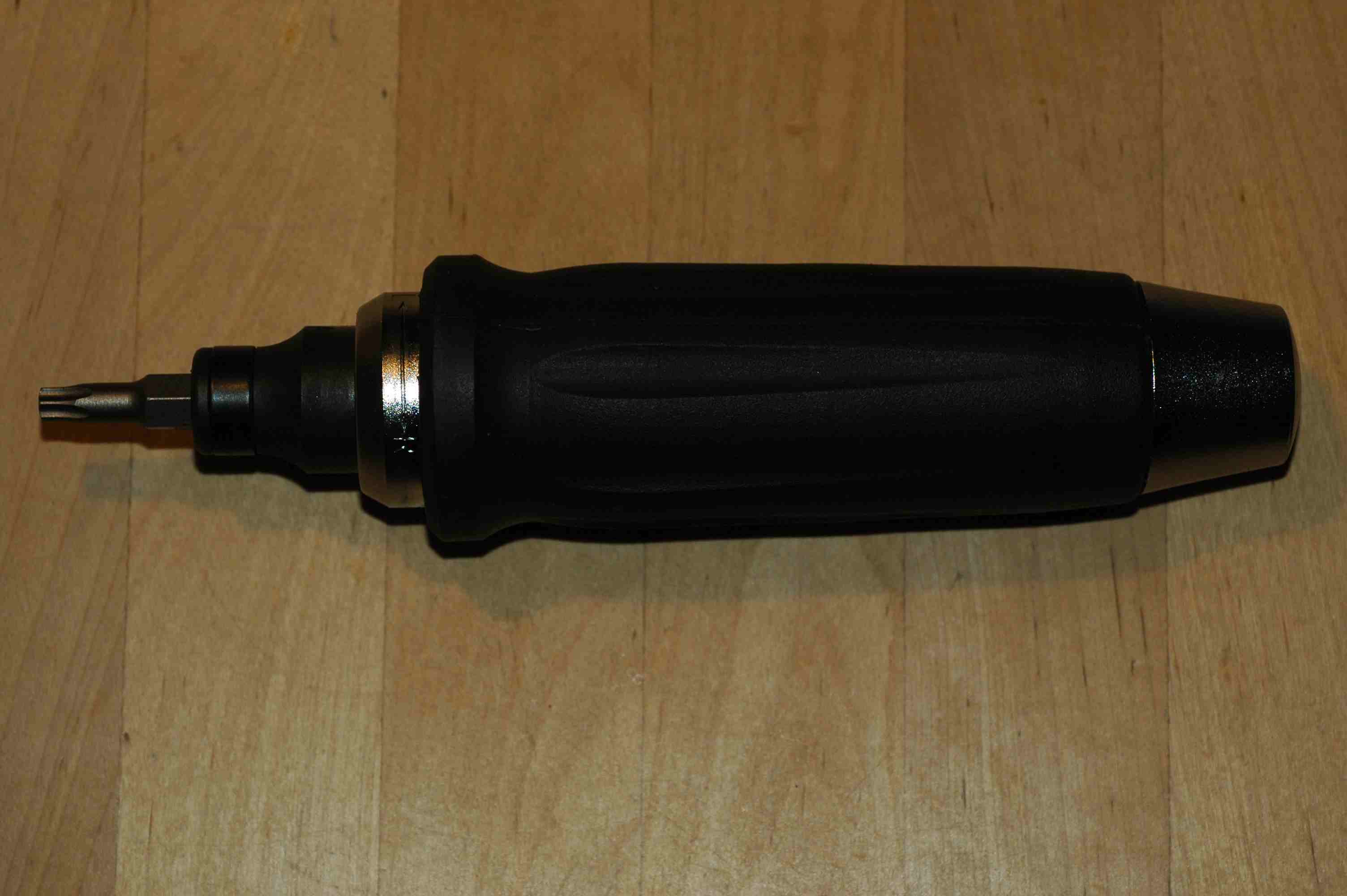

So sieht die Schraube aus:

Zu dem Zangentrick: sicher kann man es probieren mit einer guten Gripzange von Innen, aber wie Larsi's Bild zeigt, ist da ein Einschnitt/ Sollbruchstelle.. da ist ggf. weniger Kraft einzubringen als von außen. Hat aber den Vorteil, dass man ohne viel Gedöns mal probieren kann, ob sichs löst.
