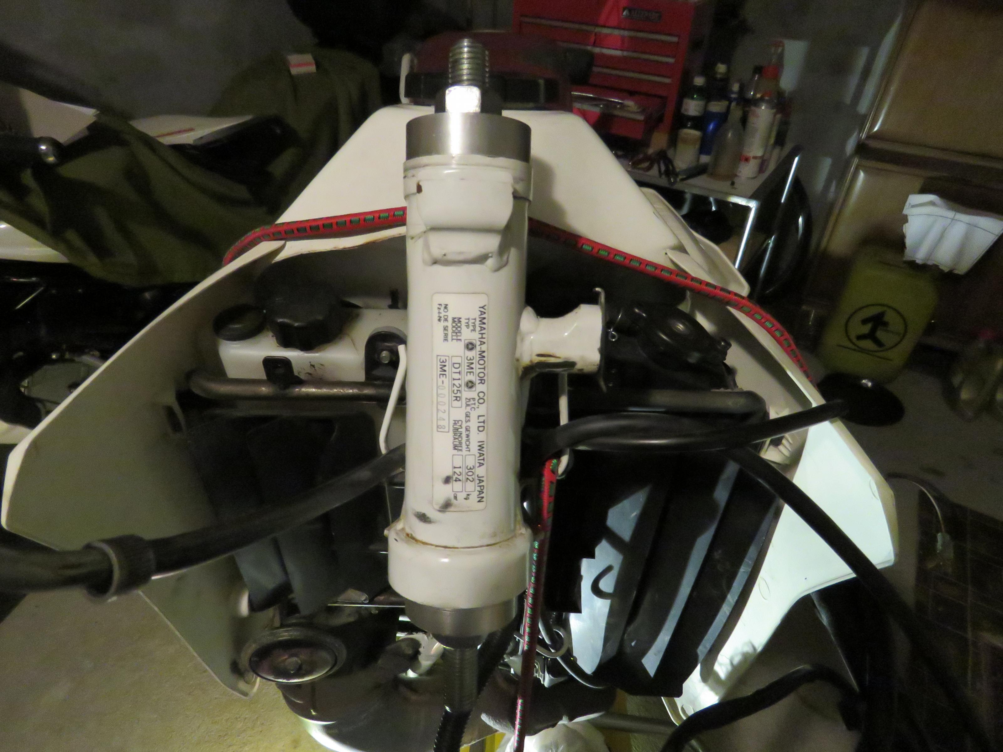

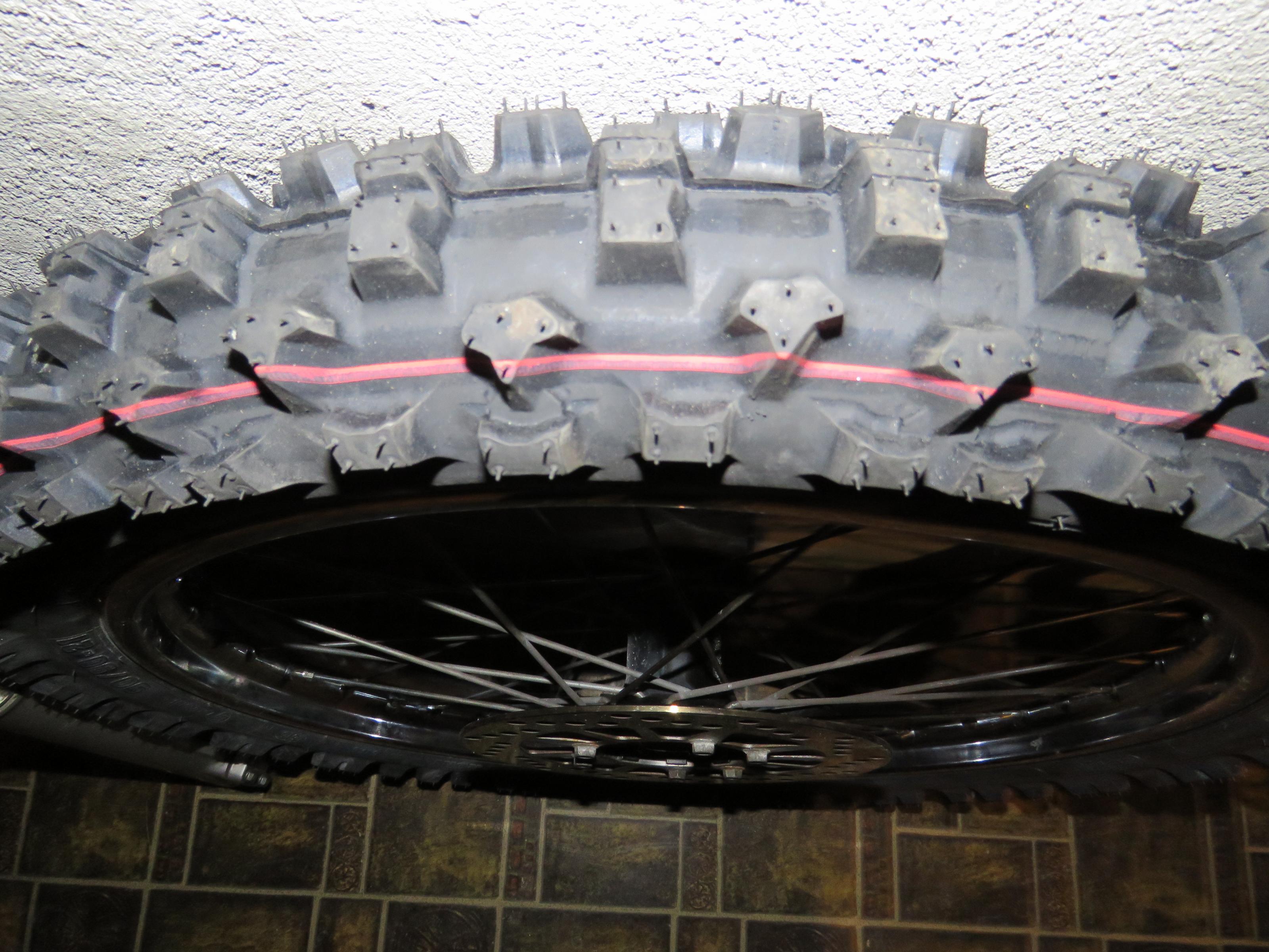

    Die Faltenbälge wieder demontiert und Fotografiert (sehen scheiGSe aus, schützen aber super) .
    Zum ein bisschen Dreckeln sollte das Profil wohl reichen .
    Der vordere ist ab Werk für die Strasse zugelassen, der hintere war NHS, jetzt ist er FHS .
    Die Lenkkopflagerschalen Einzugvorrichtung hatte ich vor ein paar Jahren gebastelt, hab sie wieder gefunden
    und eingesetzt, kein Klopfen und Hämmern, einfach sauber ansetzen und die Schale(n) bis zum Anschlag einziehen.
    Klar, eine Feingewinde Gewindestange wäre eleganter, hatte aber keine, einfach ein bisschen mehr Drehmoment
    einsetzen.........

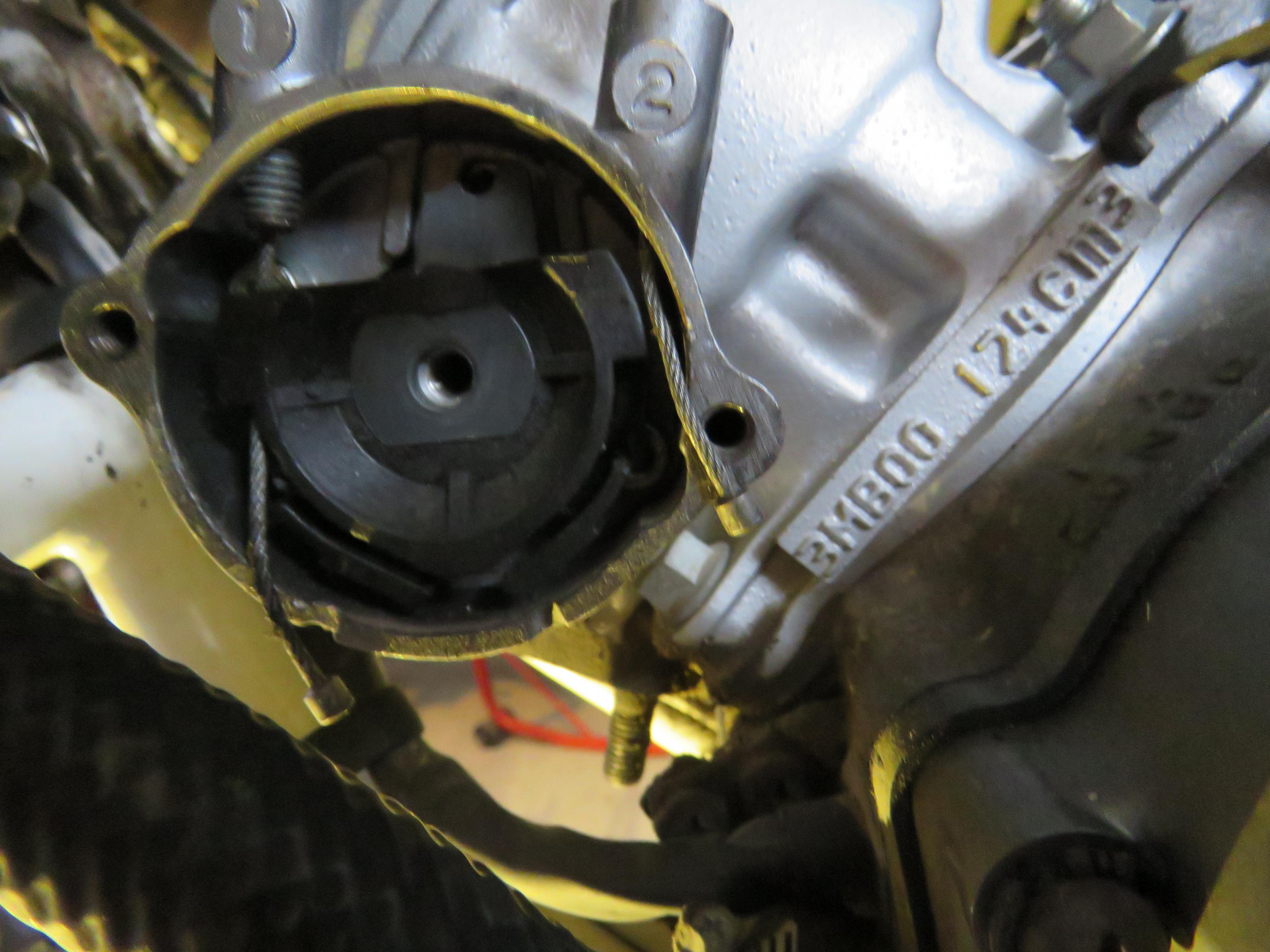

    Die Auslasssteuerwalzue auf die optimale Einstellung kontolliert und fein justiert.
    Leider ist für den Moment keine Probefahrt möglich, der Winter ist definitiv gekommen .....
    Um die Position der Walze kontrolliern zu können, musste der Auspuff demontiert werden.
    Die Drossellung im Auspuff war schon demontiert worden, erstaunlich wie sauber der
    Brennraum ist, mit ein bisschen Halsverrenkung und einer guten Funzel konnte ich
    durch den Ausslasskanal rein schauen. Auch der Kolben und die Zylinderlauffläche sehen gut aus,
