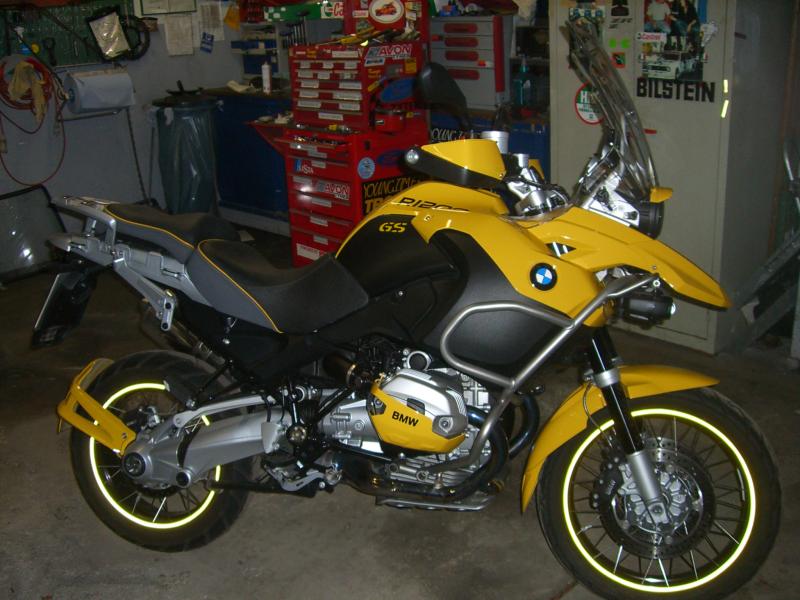

tach dann schau mal bei der firma maiwald vorbei;)bestell schöne grüße von mir....würde aber bis zum winter warten,macht moppetten ungern im sommer
lg frank aus velbert

Hallo Frank,
deine gelbe sieht gut aus.
Der unter dem Helm ist das etwa der Frank? :D
Sieht ein wenig merkwürdig aus.:)

Hallo Frank,
wie was wo wer siehtttttttttt merkwürdig aus:eek:häää gebe er sich zu erkennen,damit ich weiß wer am ohrfeigenbaum rüttelt:D
