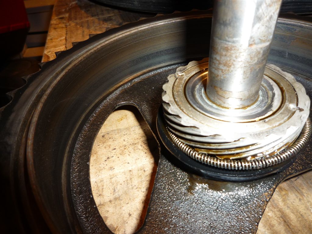

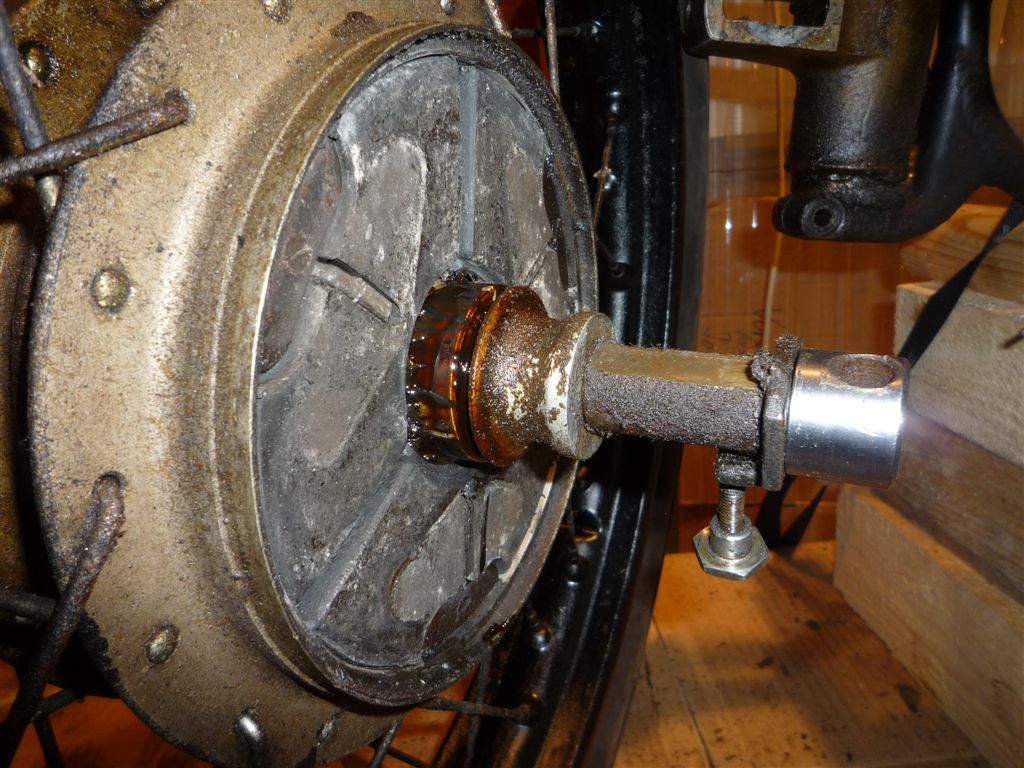

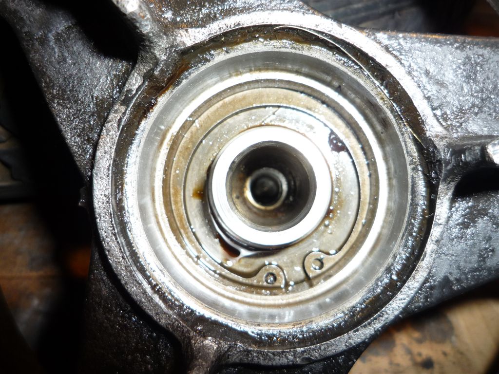

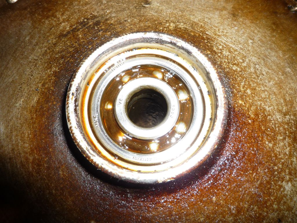

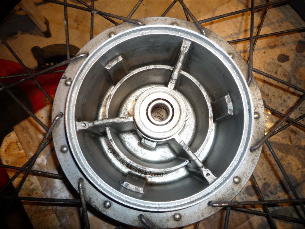

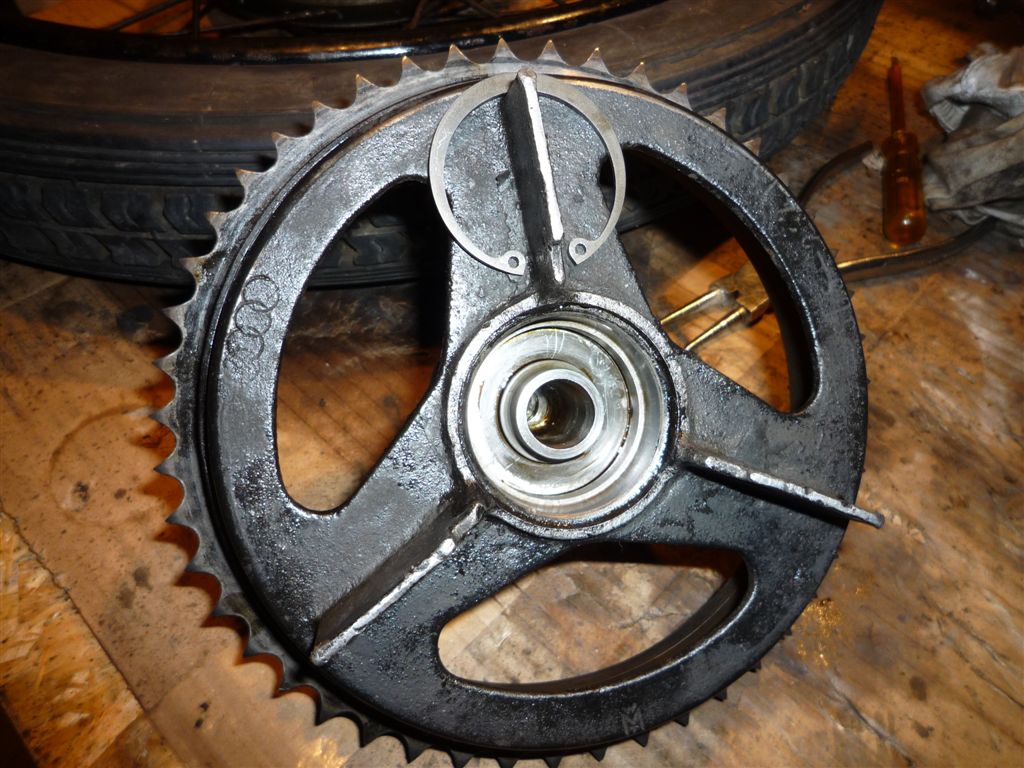

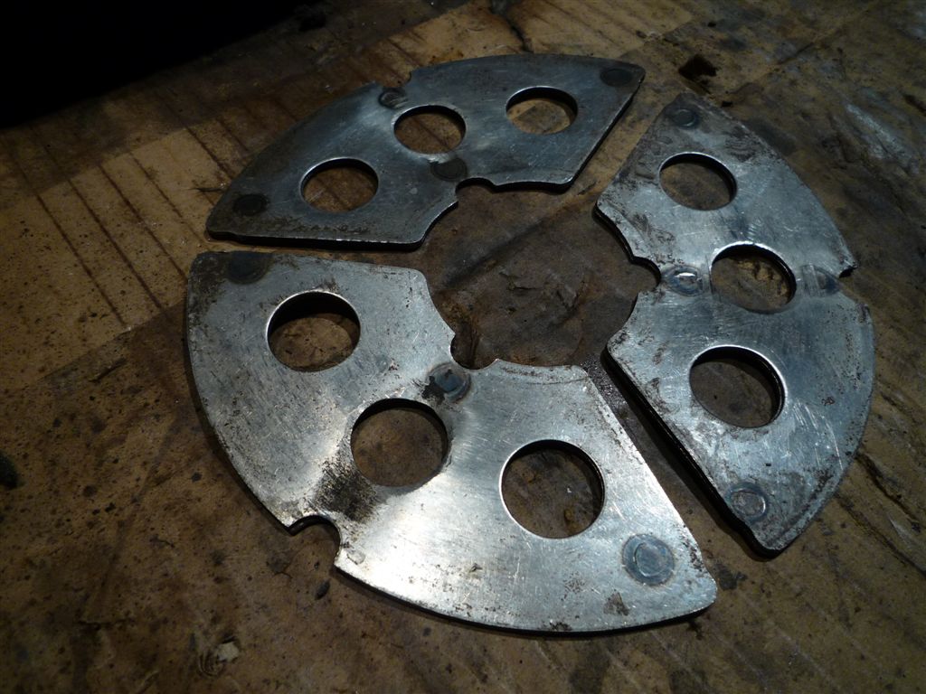

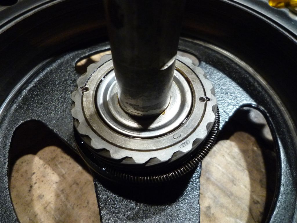

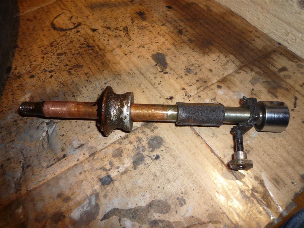

    nun bin ich an der Hinterradnarbe und komme nicht wirklich weiter.
    Eigentlich wollte ich die Lager wechseln weis aber nicht wie ich sie rausbekomme und ob es wirklich nötig ist.
    Eigentlich dreht die Achse gut und die Lager zeigen keine Schäden.
    Sie müssen nun nur neu und gut eingefettet werden, einiges vom Fett hab ich nun ausgewaschen.
    Ich stelle mal ein paar Bilder ein.
    Zudem ist mir nicht klar ob es reicht die Narbe zu erwärmen und somit deie Lager raus bekomme.
    Auf der Kettenseite ist eine Art Verschraubung mit Markierungen (siehe Bild 5). Muß man diese zunächst lösen, öffnen oder wird damit das Spiel eingestellt?
    Was ist mit der Feder welche um die Narbe liegt und teilweise unter der Gummilippe ist?
    Wofür ist diese und muß diese nicht ganz unter die Gummilippe?
    Die Platten unter dem Gummikörper sind leicht wellig, ist das schlimm und muß man diese glätten?
    Die Achse kann ich im Moment nicht ziehen, ist zwischen den Lager verankert.
    Irgendwie ist mir nicht klar wie ich das alles auseinander bekomme und wie und wo ich begeginnen muß ???
    Könnt ihr helfen?

    keine Markierung .... das schaut aus wie der Antrieb vom Tacho .... der Antrieb ist mittels 2 Körnerschlägen gegen verdrehen gesichert (Kraftschluß hergestellt ) weiter nigs ...
    der Sinn der Tellerfeder erschließt sich mir nicht, da man nicht sehen kann wo die sitzt und mit welchem Bauteil die korrespondiert ...
